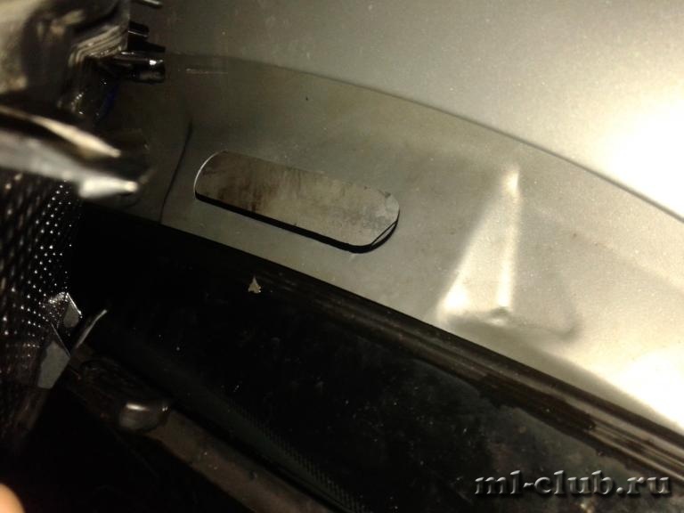

не могу разобраца с проблемой(((( может там ещё заглушки есть кроме дренажного слива????
течёт вода выше дренажного слива(((
Всем привет!!!подскажите должна ли быть здесь заглушка?? под чёрной стрелкой дренажный слив он ниже?? за качество не пинайте))

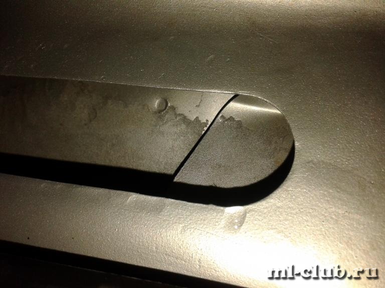

вот здесь что под красной стрелкой должна ли быть заглушка??? может что потеряли маляры когда крыло красили,ставили :unsure: :unsure:  :unsure:...

@jon,в каком месте в салон вода попадает?
  В 21.09.2015 в 19:44, makarik77 сказал:
под ногами посажира, выше дренажного слива,а лью воду в воздухазаборник что на фото
post-15590-0-53633800-1442897157_thumb.j
когда льешь в воздухозаборник, в салоне кто-нибудь смотрит откуда бежит вода? Например если снять пластик в ногах пассажира и посмотреть когда воду заливаешь, должно быть видно откуда бежит...насчет заглушки не знаю должна она там быть или нет.... заклей чем нибудь временно, да повтори процедуру... и будет понятно...
