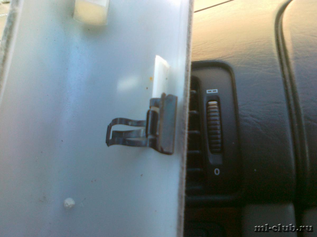

Дим ну так как снять эти накладки передних стоек? Они на защелках?
Я снимал. Ща не помню как, но помню, что сначала тянул аккуратно, а оно не снималось. В конце концов психанул, подумал, что если сломаю, то и Х с ней. И она отошла, даже ни чего не сломал))))
ну понятно)))))))))))))это так всегда бывает)))))))))))))
Верхнюю сторону на себя под углом примерно 45% когда снимется верхняя часть потянуть накладку вверх, выйдет из нижних упоров.... ну как то так! ;)

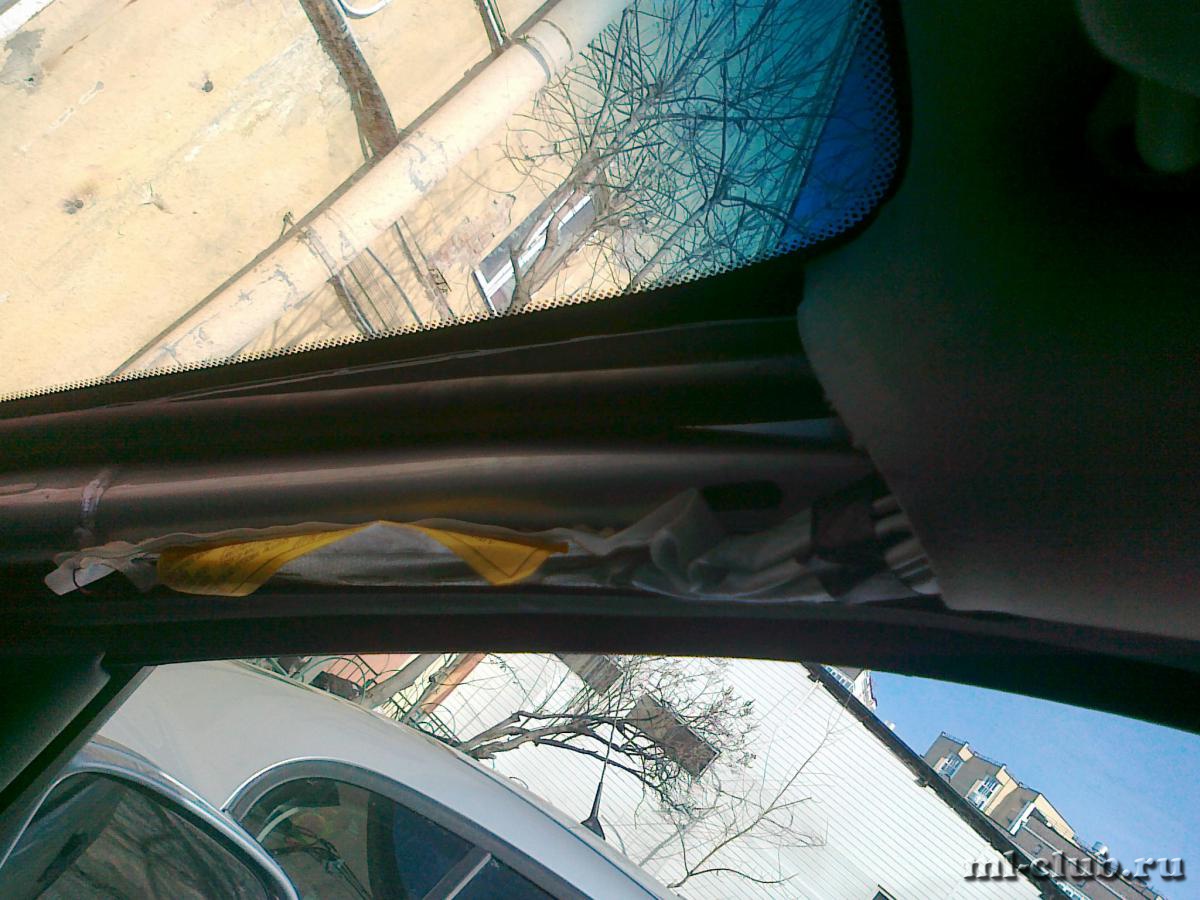

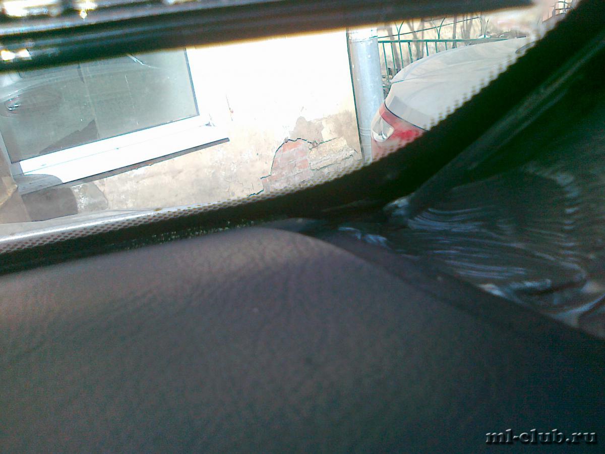

Снял накладку, принес бутылочку с водой, и давай лить на стеклышко. Обратил внимание, что водичка собирается в нижнем углу. Вычеслил - течет по стеклу. В прошлом году менял стекло. Гарантия 5 лет. Созвонился, на след недели поеду к ним ремонтировать по гарантии.
Вот то, что успел нафотать.
