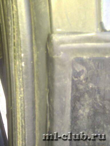

Я понял. У меня тоже подозрения что где то из под резинок подтекает. Щас фотки посмотрим и сравним как у нас.
Вот фото, тот уплотнитель который сейчас под рамкой был поверх неё. Вода через верхнее примыкание затекала под рамку и стекала по стойке в ноги пассажира.

@chai_nik, В ноги пассажира может протекать лишь в том случае если отсутствует герметичность меж рамкой и стеклом, например в случае коррозии, в итоге отошел клей ну или проблемы с дренажем люка. Полей обильно, прям струей воды, по периметру ветрового стекла и поймешь в герметичности дело или в дренаже. Запустишь, коррозия такая пойдет, что потом за голову схватишься, а удалить её еще нужно будет постараться как следует. Вот как то так!
