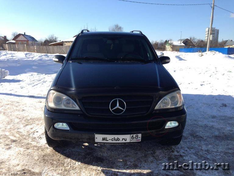

Я что-то там шерудил, шерудил, а так и не понял что куда поддевать?
А на фотках так вообще не понятно. Что-то я туплю (
Там где выделил, посвяти чем нибудь в решетку и увидишь лапку черну, надави на неё отверткой, ПТФ и вылезет))
post-4776-0-08288900-1365411594_thumb.jp
странно что в сервисе не смогли поменять))))) наклонись к туманке, сбоку в решотке увидешь язычёк, возьми отвёртку и толкни язычёк в глубь. туманка выволится..))

Спасибо, попробую ща на него нажать. Я язычек видел и шевелил, но ничего не происходило и я решил, что там еще что-то надо открутить.

Напоминаю, что активно на язычок давить не нужно, а то можно и сломать....
Если при нормальном нажатии не идет, помогаем себе второй рукой через арку колеса, нажимая на цоколь лампы ( сквозькруглое такое отверстие в посадочном противотуманок!
