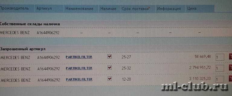

для информации решил посмотреть сколько стоит сажевый фильтр, смотрите вторую и третью строку  :o

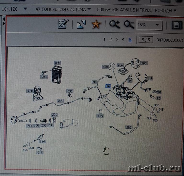

Как спрашивал выше про мочевину, так и не смог найти в программе ёмкость под мочевину. Возможно в данном авто используется BLUETEC SCR без мочевины (третий вариант приведенной выше статьи) ? Открыл багажник в программе и не увидел там емкость под мочевину :

Фигня какая-то...Это стоимость нового авто....
  Watec сказал:
я так и понял, но бывает, в последнее время все чаще, такие казусы )))
Ну так где мне в программе искать бак под мочевину, подскажите пожалуйста ?
В системе выпуска ОГ
  Watec сказал:
Смотрел, не нашёл.
Может и нет...
Смотри топливная система, подгруппа запчастей 800
@Watec, спасибо, увидел. Получается, что на данном авто присутствует система BLUETEC SCR без применения мочевины

Похоже на то...
