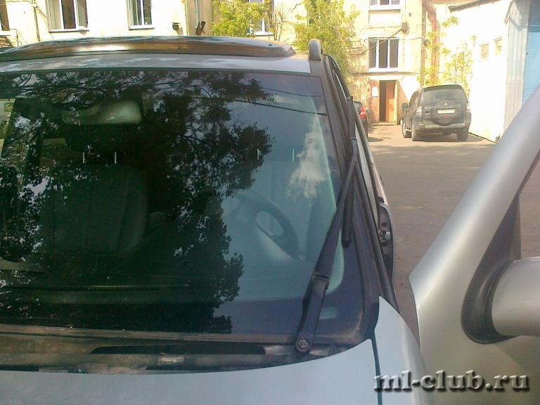

дворники не возвращаются в исходное положение.

НЕт. Все в хорошем состоянии. Не проворачивается. Возможно давно при разборе перепутал местами тяги, но сходил сейчас замерил, они одинаковые.

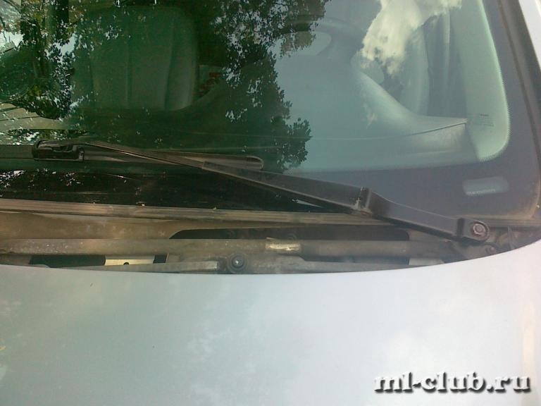

я как то на глазок дворники обратно втыкал... выходит повезло, мне даже мысль не приходила в голову, что они могут так раскорячиться... нижнее положение выставил и все
Вопросы в догонку. Какой поводок дворника короче - водительский или пассажирский? Куда ставится длинный дворник - водителю или пассажиру?
водителю-короткий

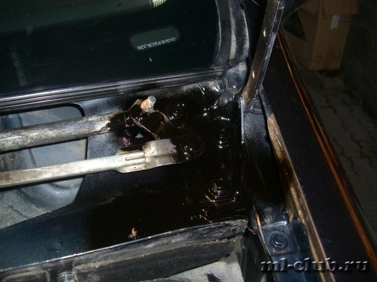

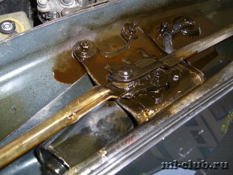

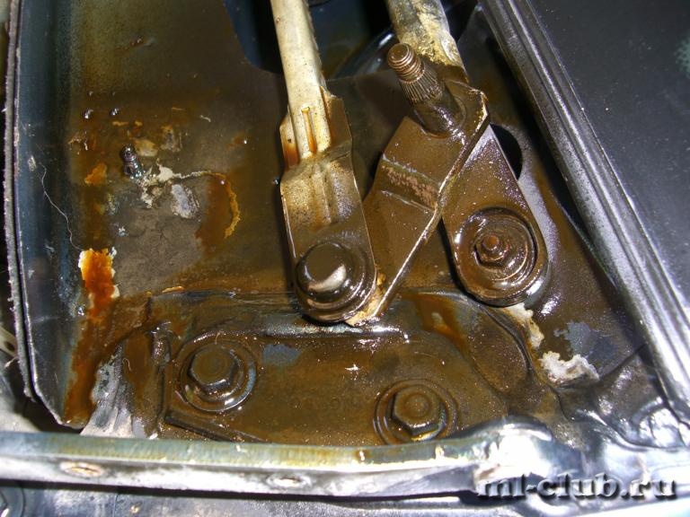

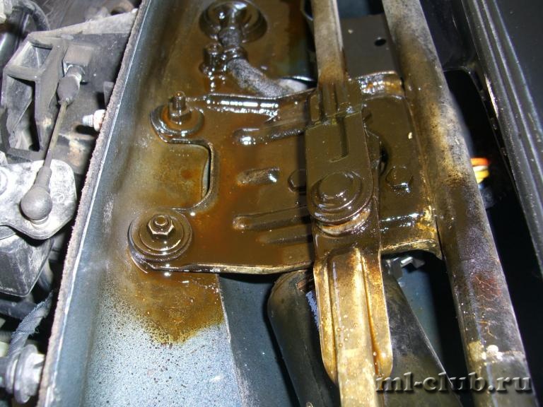

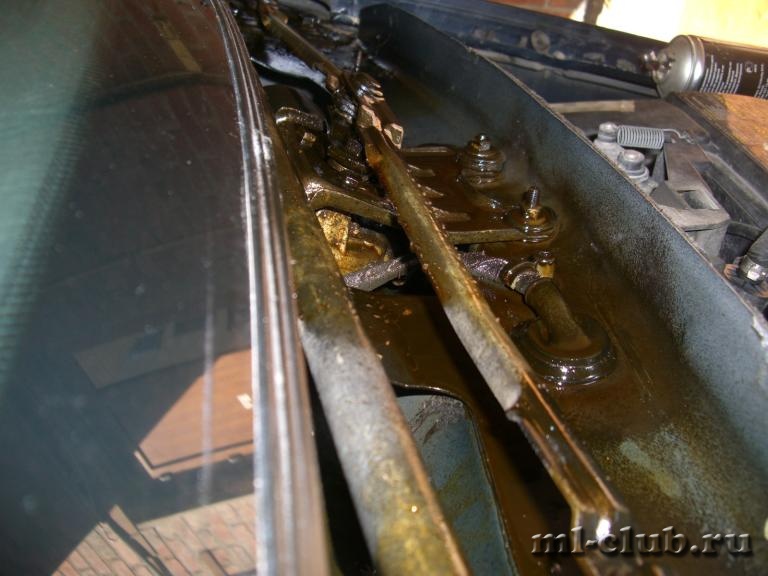

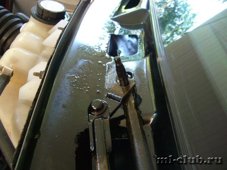

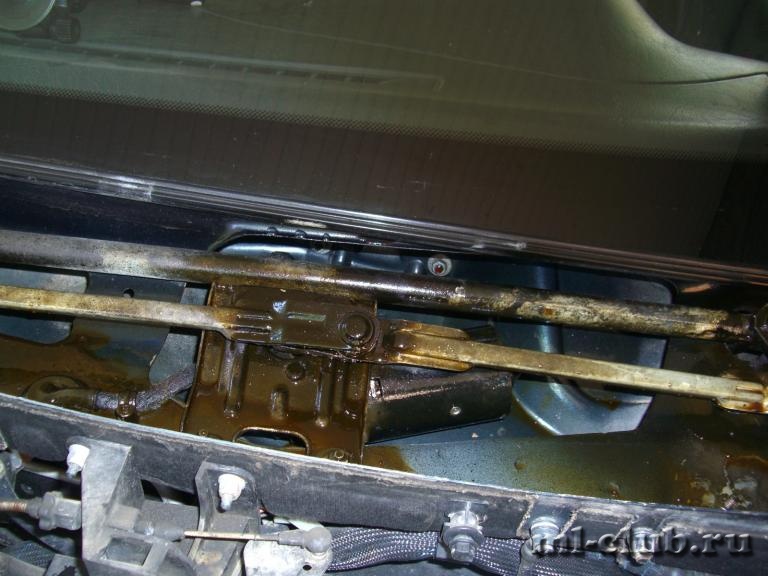

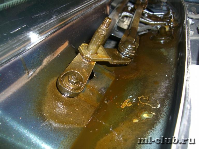

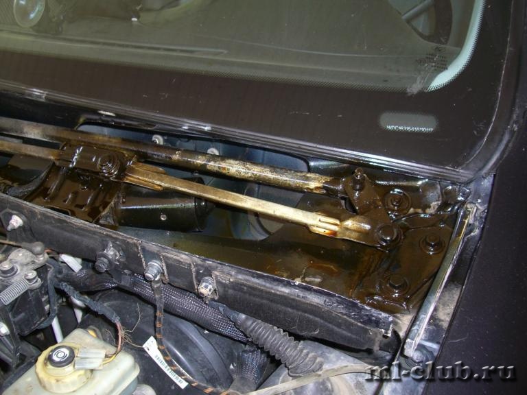

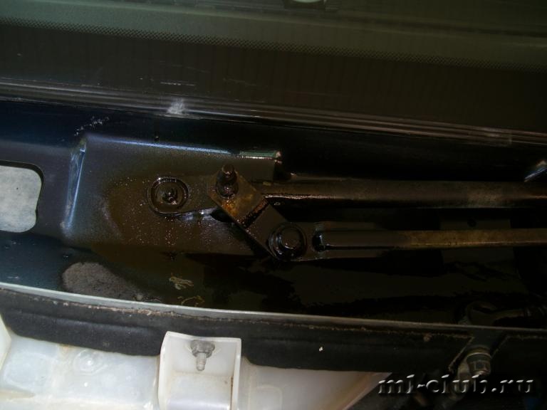

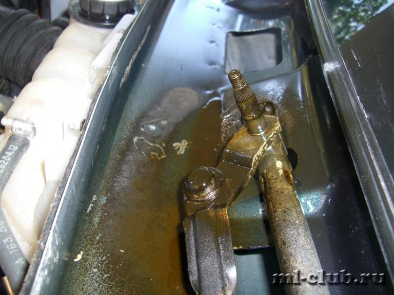

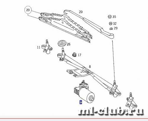

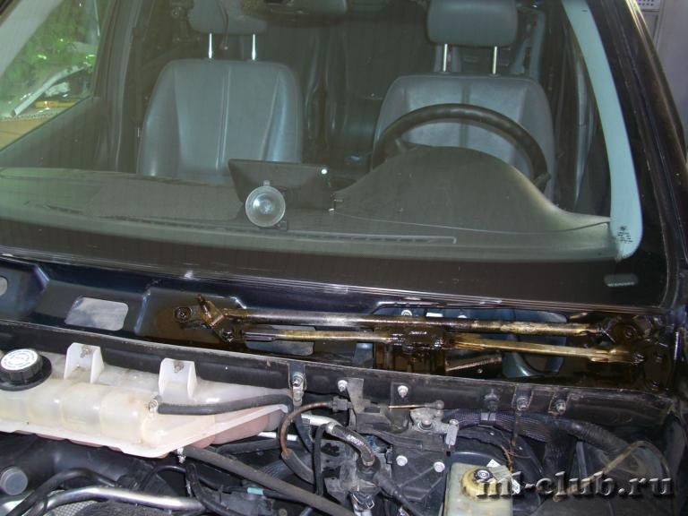

Вот все, что нашел...
Трапеция в исходном положении...

Спасибо, Ян. Все один в один, как у меня.
Только у тебя работает, а у меня нет)
Ян и остальные, спасибо. Разобрался. Оказывается я все таки давно перепутал тяги, на которые крепятся поводки дворников. Поменял их местами и пришло СЧАСТЬЕ)))

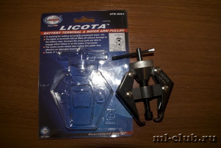

купи съемник двухлапый (маленький) и все прекрасно снимится.
честно говоря, не знаю даже, как он выглядит...
вот такой купил:
post-5330-0-31069500-1376218166_thumb.jp
еще не опробовал, хлипковатый какой-то, но, думаю, справится с задачей. Если надо, могу дать попользоваться.
ну ты крутой какой-то купил, у меня попроще, но принцип тот же))
