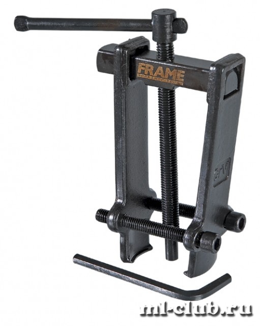

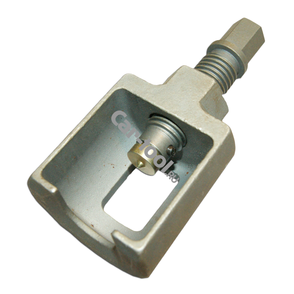

твою мать.... и у меня с дворниками опять засада.... по осени 2012 года менял трапецию (на новый оригинал) + мотор (СВАГ), работало все полгода ровно, вчера все, хана, вообще не реагруют ни на одно из положений, молчат... ах, да, поводки дворников так намертво закисли, что просто час с бубном вокргу них собственными силами результата не принес, поеду видимо в сервис сдергивать их...
купи съемник двухлапый (маленький) и все прекрасно снимится.
честно говоря, не знаю даже, как он выглядит...
вот так

ну такой тоже пойдет))
елы-палы, такой вряд ли найду в магазах
Ты что в америке живешь? Такие изделия продаю в любом мазине по продаже запчастей для ВАЗ

я таким снимал
