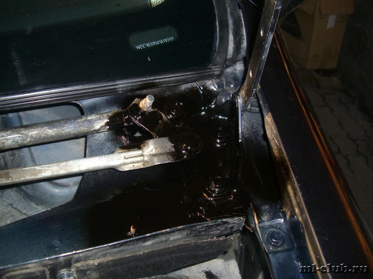

спасибо за пожелание удачи, только не понял как можно не правильно прикрутить моторчик к трапеции, он держится ведь на 3 болтах и там ни как не промахнуться. Может у кого есть фотка как должна стоять трапеция в нулевом положении, а то я нашел фотку  по ней и выставил, а теперь одолевают сомнения в правильности.
щас попробую в висе наити...
нэту ничего.... а так не вспомню, давно было(((
нашел фотку в тырнете, но у меня стоит не так post-6518-0-23161700-1363619394_thumb.jp у меня при установке короткие рычажки смотрели в сторону пассажира, а не водителя как на фото.

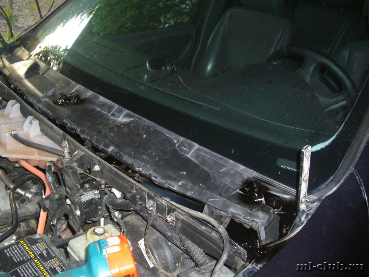

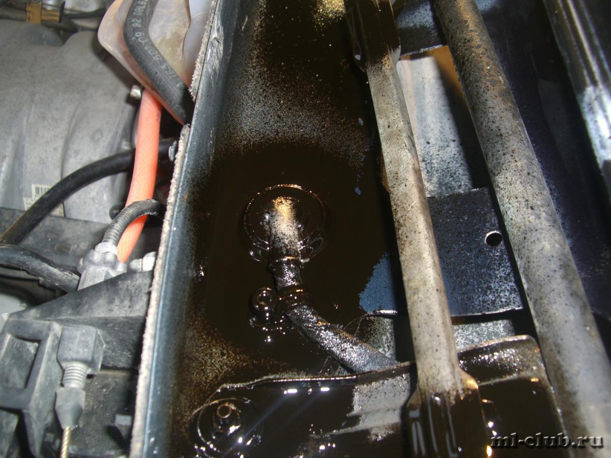

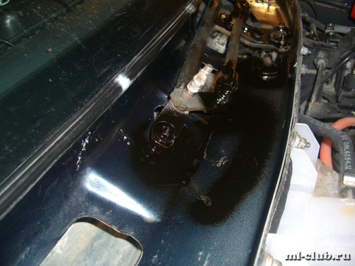

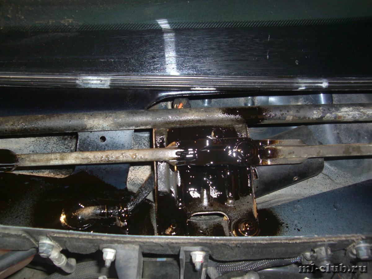

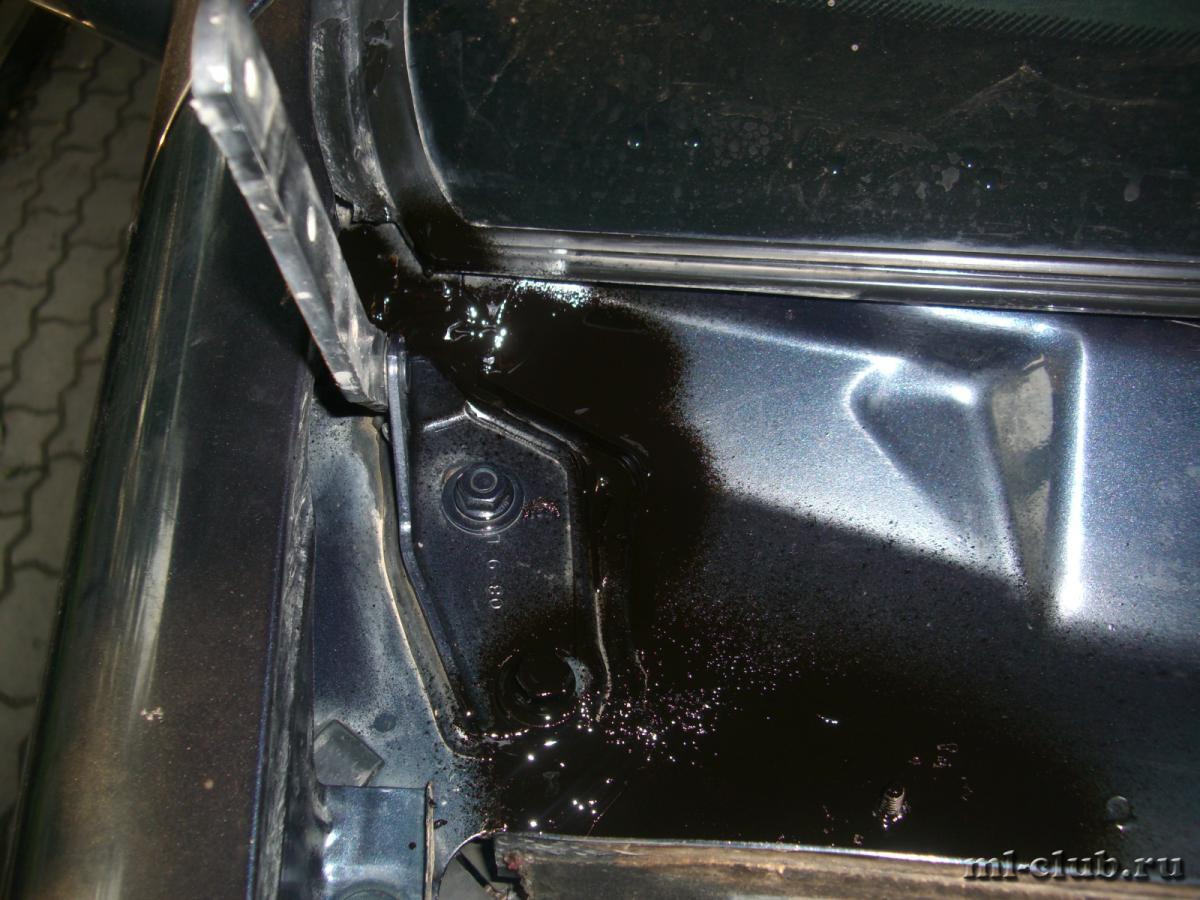

@hesha, Лови! это все, что у меня есть в фотоархиве по данному вопросу
post-5118-0-19812700-1363619925_thumb.jppost-5118-0-84259000-1363619947_thumb.jppost-5118-0-55038600-1363619966_thumb.jppost-5118-0-91803500-1363619983_thumb.jppost-5118-0-61152400-1363620001_thumb.jppost-5118-0-36232500-1363620018_thumb.jppost-5118-0-28528000-1363620037_thumb.jp
Вот в 0 положении гайку центральную не видно.Обрати внимание на 4 фото у Яна
откручиваешь гаечку 1 (можно не полностью), отверткой  поддеваешь флажок, чтобы он слез со шлицов, и меняешь положение трапеции. затем вкл-выкл дворники, чтоб они встали в 0 положение, ставишь 1!!! дворник, и смотришь, куда еще нужно провернуть трапецию. пробуй, с первого раза точно не получиться, придется помучиться, тока шлицы не прозевай на креплении моторчика и поводка, а то позализует

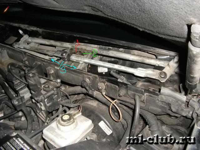

post-7333-0-64120800-1363620165_thumb.jp
Если не ошибаюсь то правильное положение это когда гайка 1 находится под правой нижней тягой. Т.е.маленькая тяга с цифрой 2 должна быть максимально влево (если смотреть со стороны переда авто)
Все прекрасно получается с одного раза! Снимаем дворники,  откручиваем гайку 1,  Снимем снимаем рычаг с вала, включаем и выключаем дворники, шарнир 3 выводим в право полностью (рычаг управления трапецией должен точно стать горизонтально) одеваем рычаг, закручиваем гайку (на всякий случай проверяем. остановиться должно в том же положении, что и выставляли). Одеваем крышки и выставляем поводки с дворниками по нижнему урезу стекла... Ну вот как то так! Все срабатывает с первого раза
Если не ошибаюсь то правильное положение это когда гайка 1 находится под правой нижней тягой. Т.е.маленькая тяга с цифрой 2 должна быть максимально влево.
Ошибаешься! Максимально вправо (если смотреть на машину спереди)
