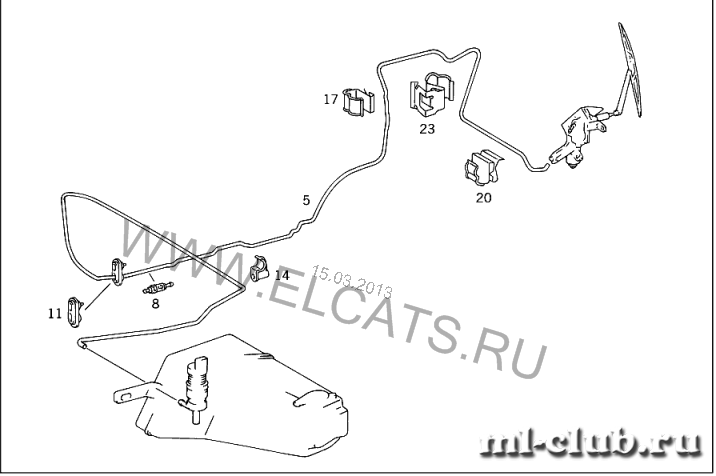

да вроде нет там ни каких клапанов вот
post-7481-0-14447400-1363329725_thumb.pn
клапан только передние омыватели №32
@Evgen1978,Смотри, у меня такая же беда была один в один... я прошел всю магистраль от мотора до писалки...
в общем теебе надо начать с того что вытащить форсунку заднего омывателя - она на длинной ножке - скорее всего у тебя, как и у меня эта ножка вся забита дерьмом, типа горчицы - прочищаешь и всё начинает писать...
ежели же нет (надо продуть форсунку и убедиться что она продувается) - тогда снимаешь обшивку правой задней стойки(между з/правой дверью и треугольным стеклом) - там стоит клапан типо велосипедного ниппеля, с резинкой... разбираешь его, прочищаешь и тогда сто пудов всё начинает дуть... больше там забиваться нечему...
когда сделаешь - отпишись!
@Сибиряк,клапан там есть, я написал выше. спереди он тоже есть, №32.
почему в схеме нет?
а хз... схема плохая ;) я вообще на твоей схеме не увидел задней магистрали...
№53 №56 задние форсунки.
ты знаешь, я не уверен что этот узел - это вообще омыватель... больно странно изображен... щас я посмотрю на другой схеме...
млин! у тебя омыватель фар! я понял!

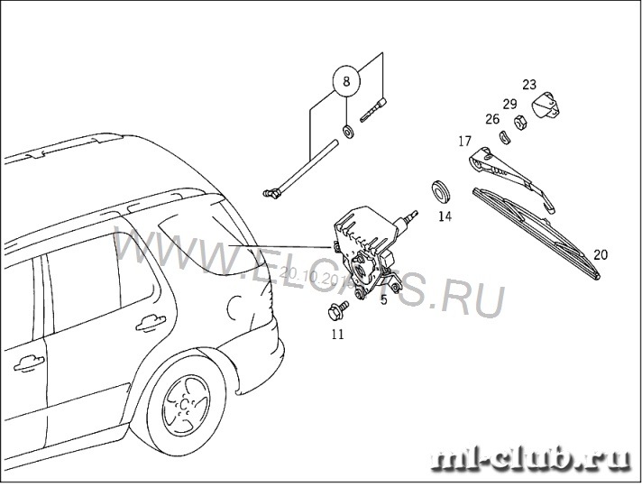

вот задний (№8):

Господа, можете дать номер форсунки заднего стела не могу найти номер запчасти((, на схеме она под номером 56, на экзисте пишет на данной моделе не ставиться(((
56 - это форсунка омывалки фар, поэтому тебе так и пишет.
Тебе вот этот номер нужен A 163 860 04 47
и вот эта схема
post-11509-0-29423400-1445332582_thumb.p
твой номер 8
Спасибо
