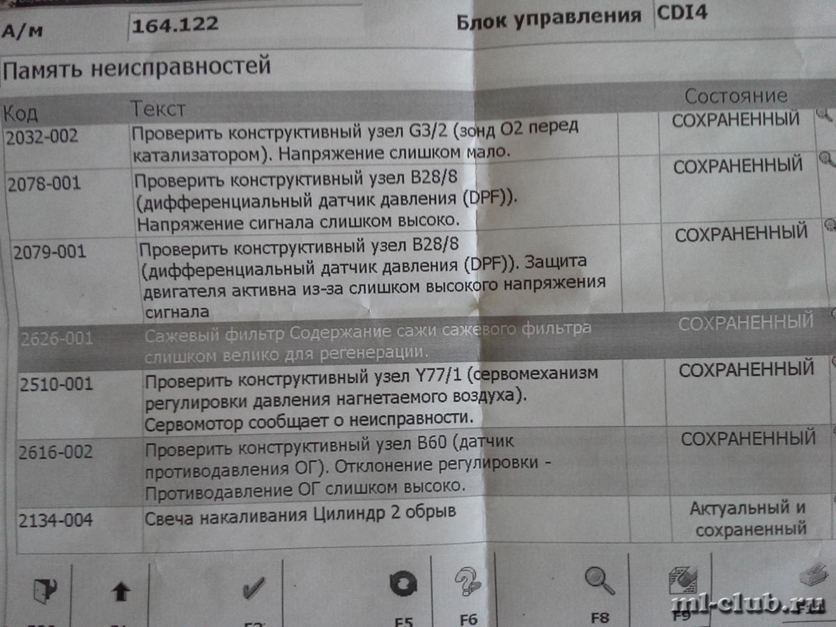

Сделали диагностику, вот что получилось. во всем виноват сажевый фильтр?
post-8478-0-96491800-1363150205_thumb.jp
возможно проблема и в сажевом, остальные ошибки могут быть наведенными(кроме свечи накала).
город какой?
Бийск. говорят на одном СТО которые вроде занимаются немцами у нас, что надо сначала выбивать сажевый, а потом программу забивать без фильтра.
если не менять сажевый, то именно таким путем, удаление, кодирование блока управления для работы без сажевого фильтра с последующей диагностикой

кстати сегодня уже не завелся при диагностике, просто схватывался, на свету рассмотрел задние выхлопные трубы просто все в саже. Говорят прописать программу в районе 20-25 т.р. и плюс фильтр выбить, нормально? и какие последствия после выбивания фильтра?

сажевый удаляете трете ошибки, выполняете в старе  процедуру замены сажевого фильтра, если проблема только в сажевом , то некоторое время оно должно нормально ехать

но тут важно как они прописывают, а то недавно видел белорусскую(экономную) прошивку за 300долларов. включая работы по удалению сажевого фильтра , тупо из программв блока управления все ошибки стерли, а машина поездила несколько месяцев, потом встала в аварийный режим по недодуву(дырка на наддуве появилась), а в блоке урпавления ни одной ошибки не прописалось , вот такой "подарок" диагностам, пришлось сначала родную прошивку восстанавливать, что бы увидеть причины аварийного режима, соотвественно восстановление не бесплатное.
Сегодня сняли трубы, стерли ошибку - загудел, выбили сажевый прошивают щас. думаю все будет хорошо.
