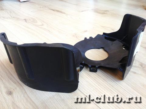

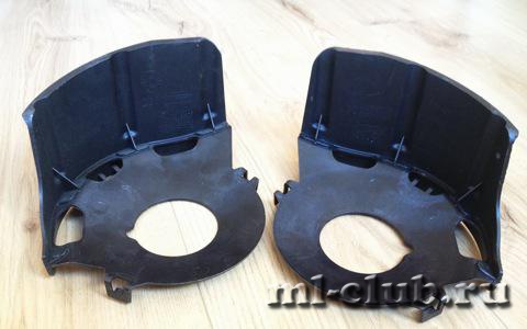

  Watec сказал:
Неа...Заводская защита пневмы пошла токо с 166 кузова...
Защита задних пневмобаллонов
A1643280604 RH и
A1643280504 LH
post-7247-0-83987700-1363294417_thumb.jp
post-7247-0-57623200-1363294424_thumb.jp
Это появилось как доработка в самом конце производства 164..Серийно не устанавливалась, предлагалась к установке у оф. дилеров за баблосы...
  Watec сказал:
Понял, не знал...
