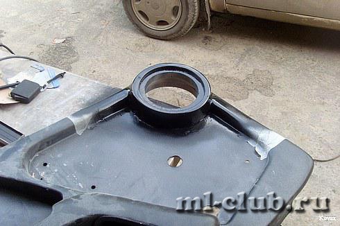

да все по месту делается - внутренняя дырка под динамик, а кромка внешняя уже по форме куда надо всунуть - может легко не кольцо получиться, а некакая фигулина с дыркой))) было подиумы строил - несколько колец склеивал... а так правило - динамик не крепить за обшивку - только за железо двери через "кольца".
на фотке в окушку делал подиум, а потом все намертво к железу прикручивал.
