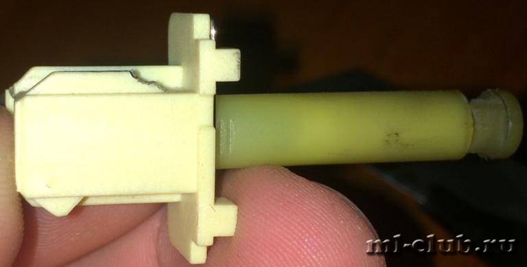

все забываю выставить фото как ремонтировать Лягушку , проблема лишь в том что в Лягушке стирается и подгорает внутри пластиковый контакт .
если что выстави пожалуйста!а этот пластиковый контакт может его просто почистить или что?
Пластиковый контакт почистить? он же не проводник! Разберите посмотрите ради собственного любопытства и познания своего авто. Сплавился пластик, нет его больше там.
post-3665-0-48078200-1439276724_thumb.jp
получается она не ремонтируется?!
Ремонтируется, но не на долго. Пластик плавится. Контакт который он зажимает, сильно нагревается и плавит пластик, а нагревается он из-за плохого контакта. Разбери все поймешь.
