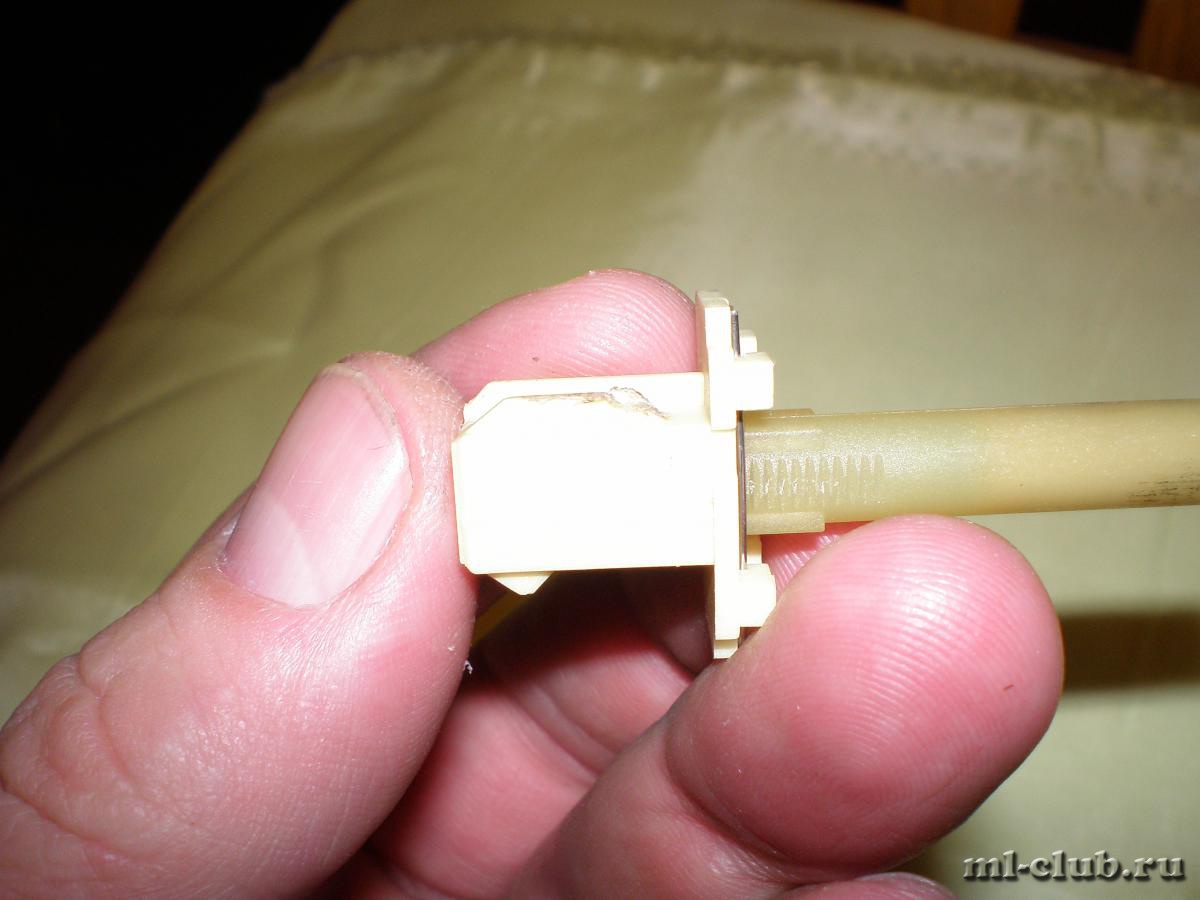

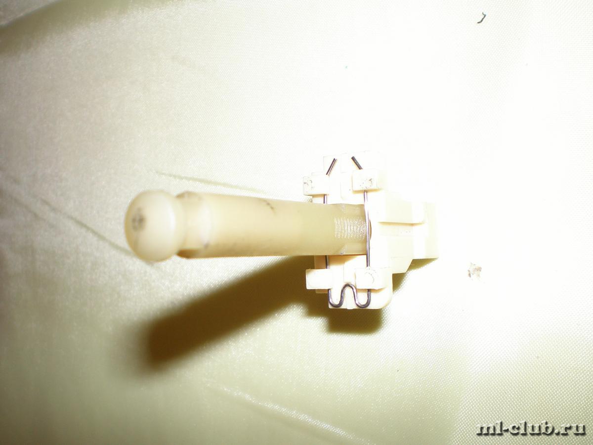

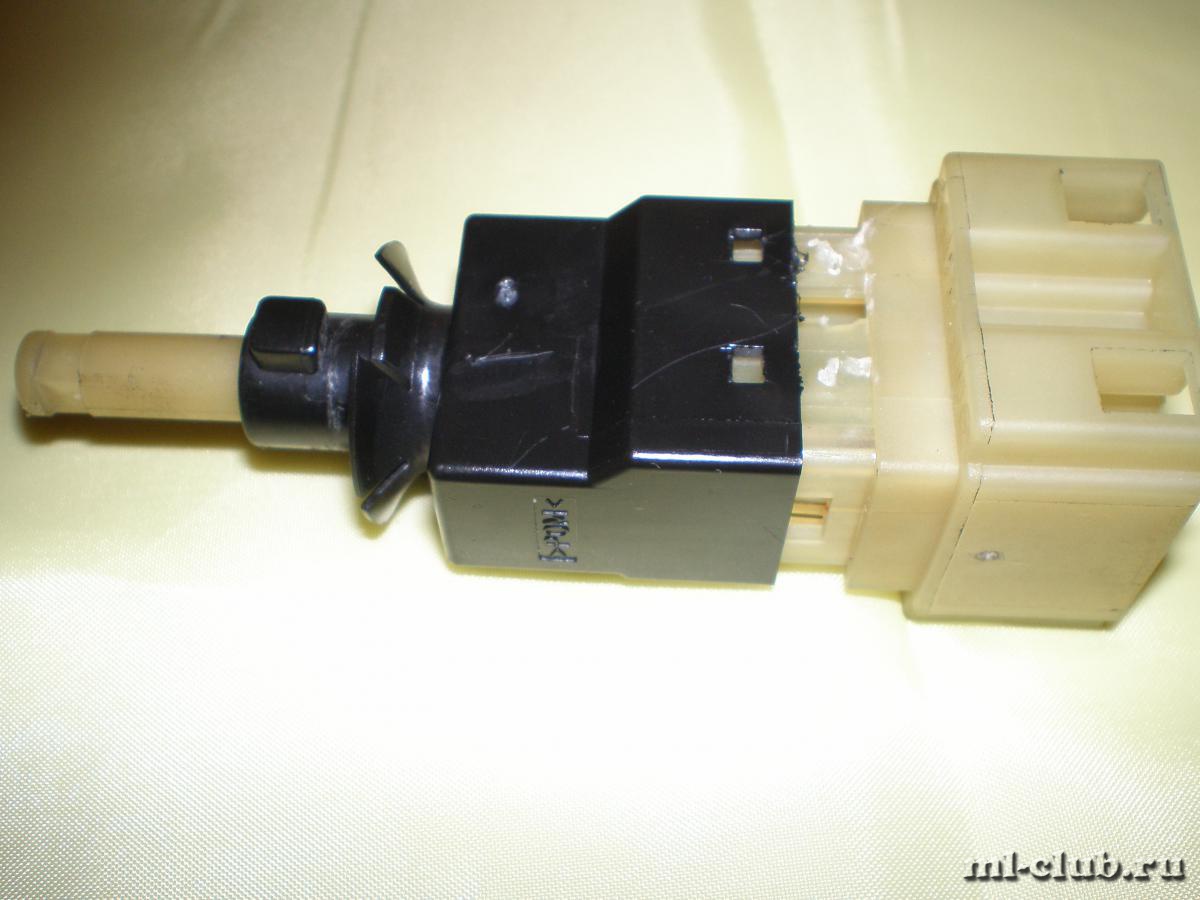

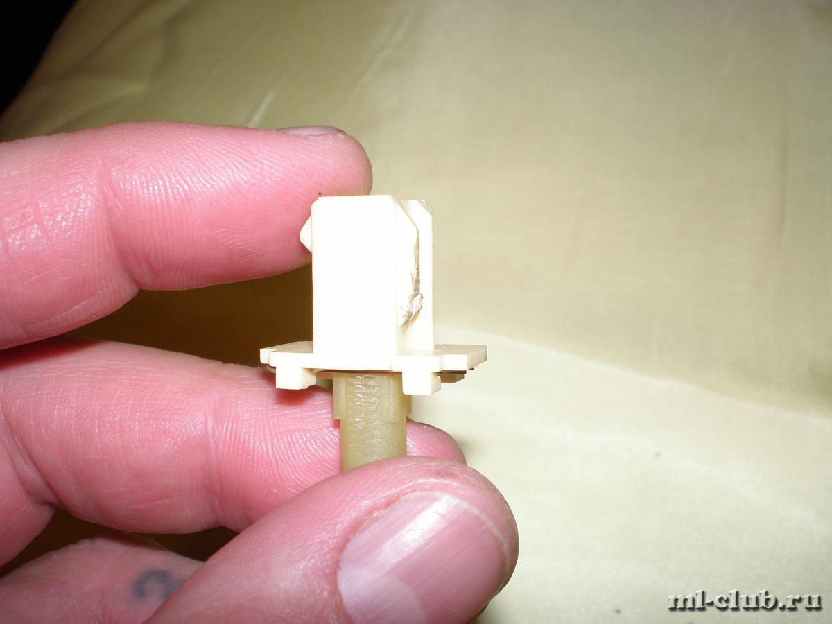

Всех приветствую , вот так выглядит ЛЯГУШКА  которая создает столько проблемм.
ЛЯГУШКА
post-8372-0-87676300-1362493164_thumb.jp
post-8372-0-73436400-1362493200_thumb.jp
post-8372-0-90268500-1362493224_thumb.jp

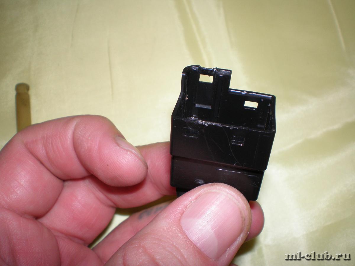

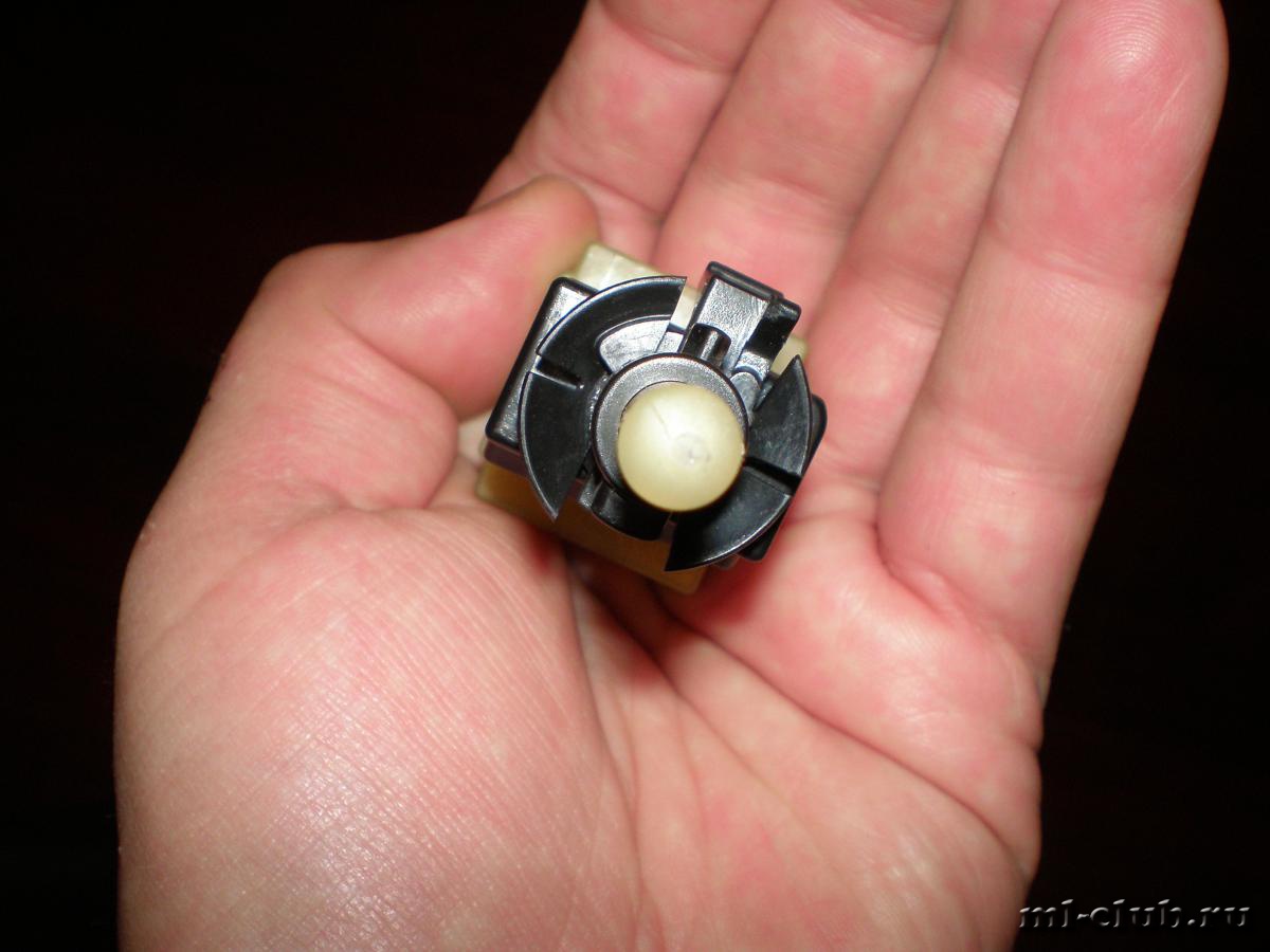

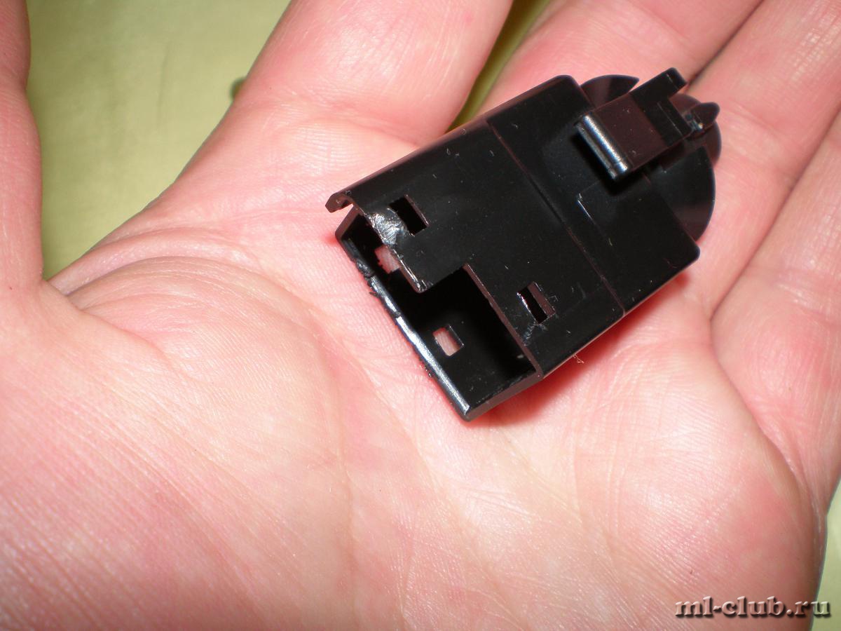

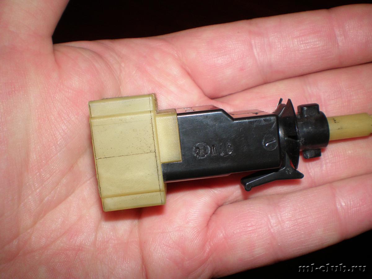

чтоб разобрать надо отогнуть 4 клипсы
post-8372-0-50056600-1362493287_thumb.jp
post-8372-0-81341200-1362493375_thumb.jp
ЛЯГУШКА  состоит из трех частей
post-8372-0-33233500-1362493479_thumb.jp
post-8372-0-96656800-1362493516_thumb.jp
внутри пружинка

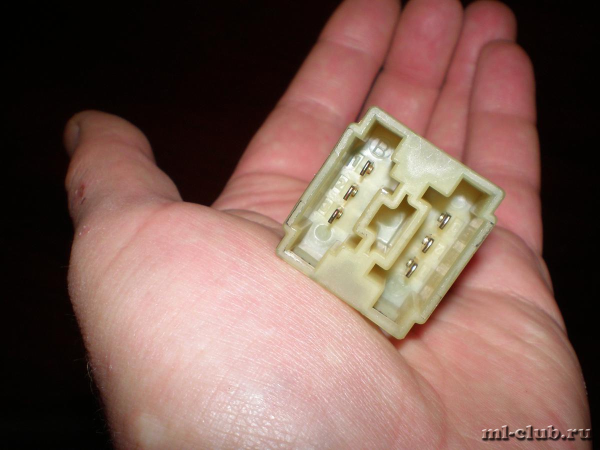

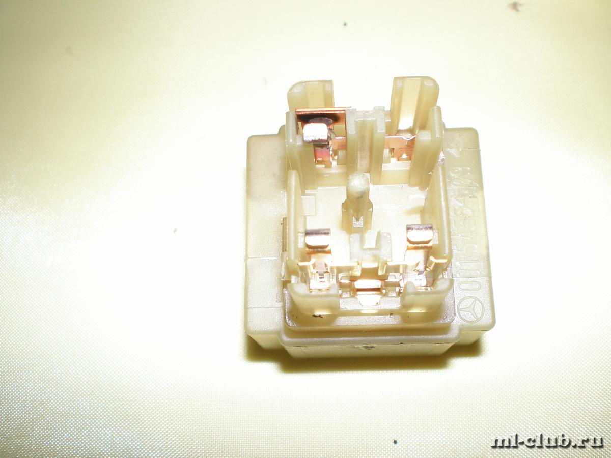

внутри три контакта

на центральной детальке стерся пластик , на фото видно черная полоска , это и есть стершийся бугорок .

это то, что создает кучу гемора, типа не работающего  антибукса, антизаноса, не горит стоп, не арбайтен круиз, ну итд. находится в педали тормоза.
Серый,так что все таки она была поломана?
ДА !!!! эта хрень конкретно создала мне неприятность на дороге .
ЛЕХА !!!!  ЛЯГУШКА . ОНА САМАЯ ЗАБЛОКИРОВАЛА  КОРОБКУ !!!
