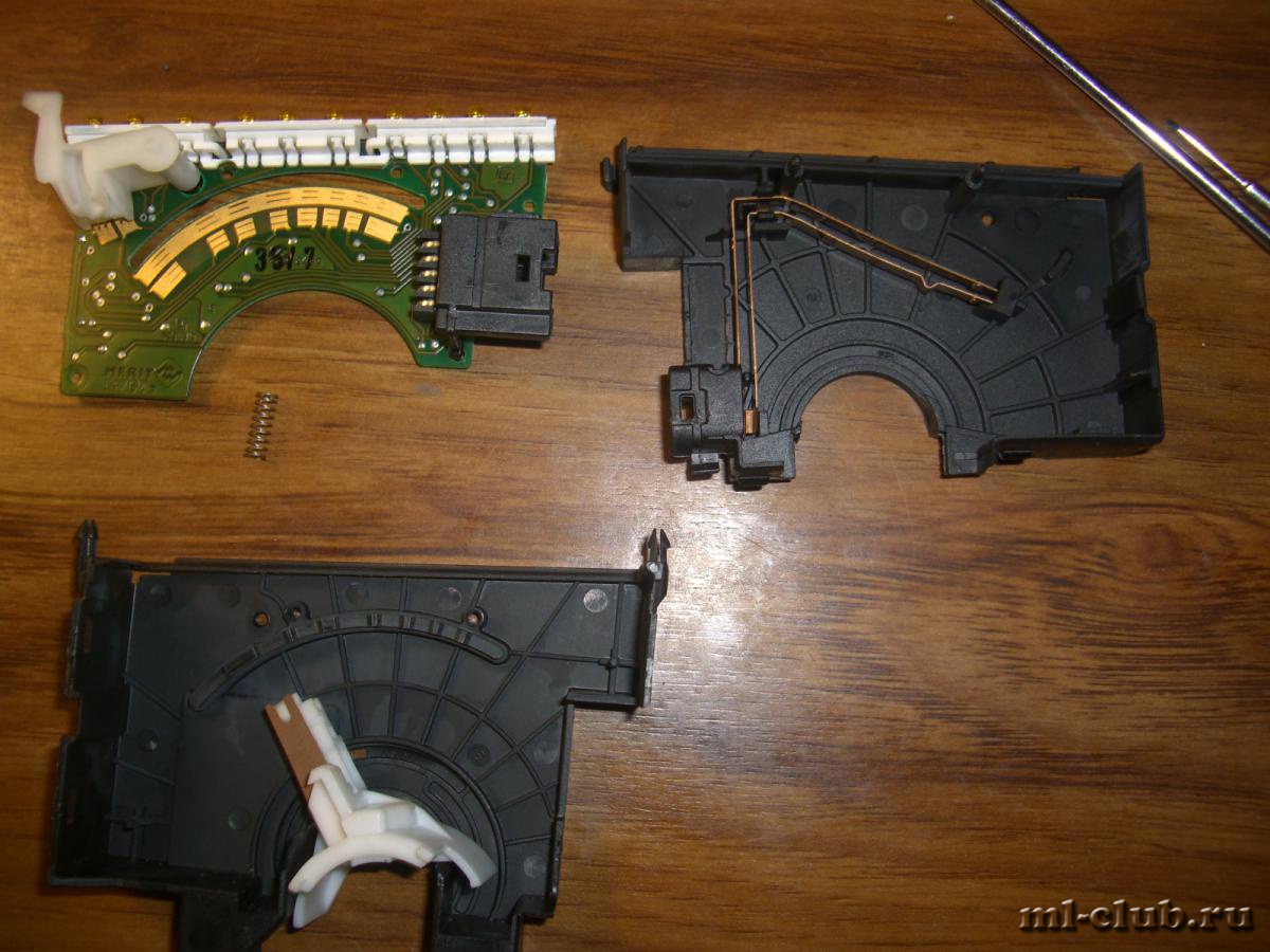

Если у тебя такой селектор
post-5118-0-05070400-1362490547_thumb.jp
То под верхней крышкой .. с левой стороны..

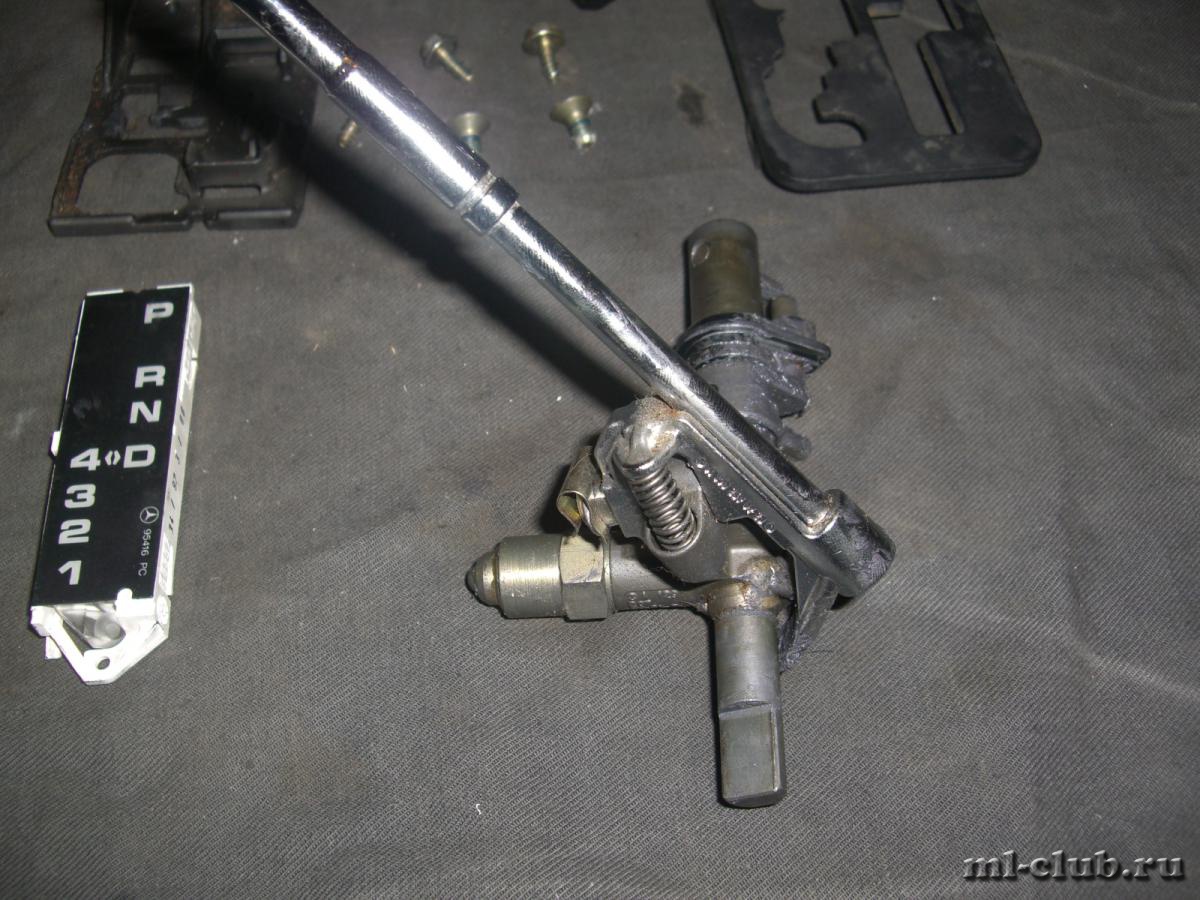

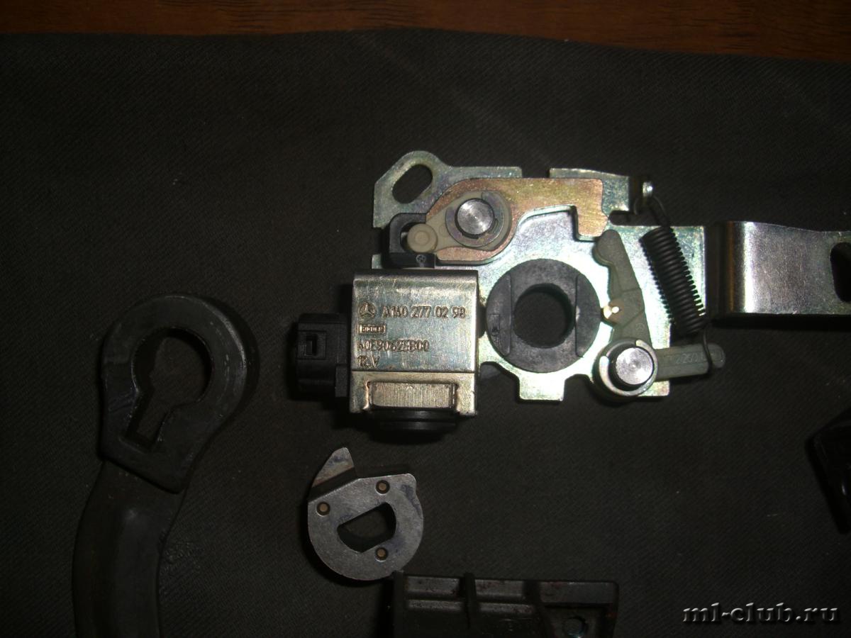

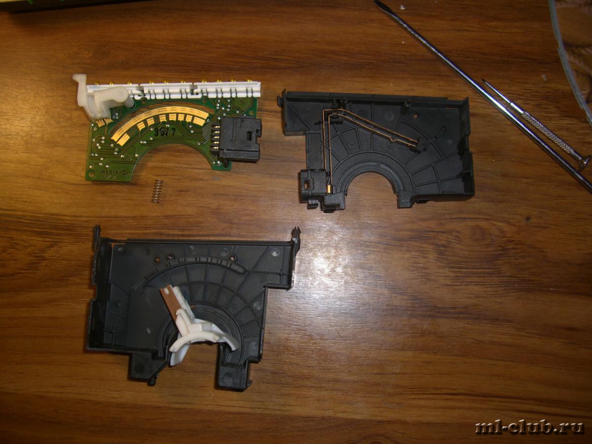

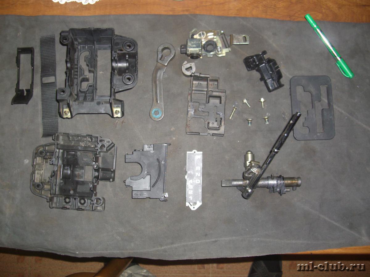

Вот еще немного фоток...
post-5118-0-52973000-1362490881_thumb.jppost-5118-0-15534200-1362490897_thumb.jppost-5118-0-60989100-1362490912_thumb.jppost-5118-0-66033900-1362490925_thumb.jppost-5118-0-25212200-1362490941_thumb.jppost-5118-0-66597800-1362490956_thumb.jp

@зимин,Это говорит, что коробка у тебя рестайловая.... ;)
