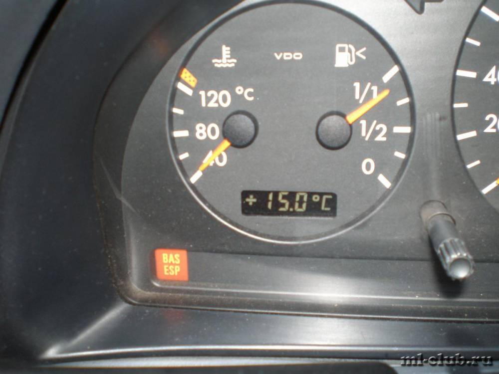

Загорелась лампочка BAS-ESP .. АКПП заблокировалась!

ВСЕМ ВСЕМ ОГРОМНОЕ СПАСИБО !!!!!! спасибо за поддержку и дельные советы , вчера  не получилось самому все сделать помешал дождь , а машина стоит на стоянке под открытым небом , только лишь промок . сегодня отогнал в сервис  , за то уже знал что говорить что сломалось не чувствовал себя лохом . к вечеру должны сделать и за одно сделают диагностику . потом отчитаюсь какая была проблемма .
вот фотки что горело и как разблокировал коробку .
лампочка BAS-ESP загорелась
post-8372-0-04929500-1362401753_thumb.jp
post-8372-0-48045900-1362401825_thumb.jp
супер инструмент - проволка !!!!! без которой я бы был в полной жопе !!!

ПРИВЕТСТВУЮ ВСЕХ !! мужики подскажите загорелась лампочка ..BAS-ESP .. коробка заблокироваласЬ в режиме ..Р ..
все произошло прямо на дороге , загорелась лампочка , подумал какой-то глюк , стал на светофоре , заглушил мотор и снова завел , лампочка не горит , но стоило мне нажать на  педаль тормоза - сразу загорелась..BAS-ESP ..  коробка заблокирoвана . так пробовал несколько раз глушить и заводитъ, но  все снова повторялось. сзади образовалась огромная пробка из машин , хорошо что утро и воскресенье . короче нашел кусок проволки и разблокировал коробку , так и доехал на стоянку с горящей лампочкой ..BAS-ESP ..
