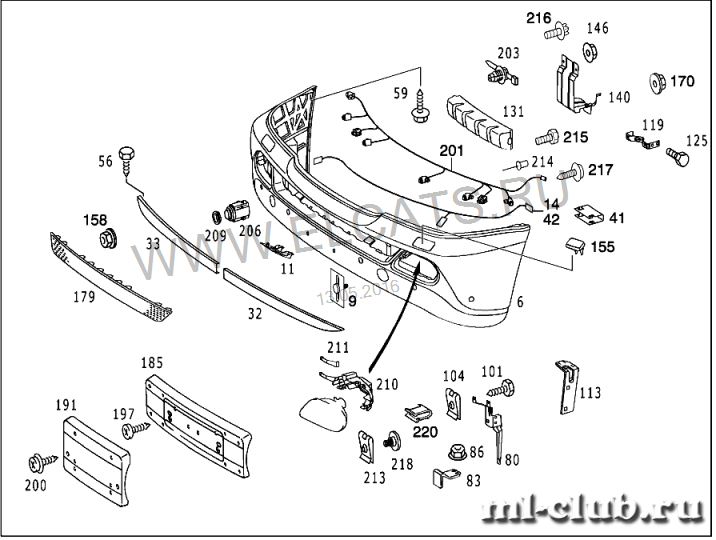

В ближайшее время планирую снимать локеры передние для замены амортов и рычагов. Если не забуду сфотаю крепление бампера.
деталь59
post-7906-0-47312400-1463120603_thumb.pn
Да смотрел я этот рисунок. Только там нет детали в которую вкручивается болт.
59 это просто болт , в бампере ухо просто а в крыле нудная гайка которая всегда ржавеет и проворачивается потом , в большинстве случаев их не ставят эти болты , если провернется снимай фару и оттуда какими клещами держать и потом не захочешь его больше ставить , был у меня даже бампер где отрезали кусок бампера из за этого болта , не открутили так отрезали , пришлось приварить кусок от другого бампера

Салют! Подскажите размер болта который крепит к крылу бампер пожалуйста
Бампер к крылу на наших машинах, как впрочем и на других рамных, не крепится! Ибо он крепится к раме, а рама и кузов живут каждый своей жизнью.
Тут чётко написано.
А я уже закончил.
Значит я ошибался. Если кого то ввёл в заблуждение, извиняюсь. На других рамных машинах, бывших у меня, бампер к крылу не крепился.  Но хотя бы кто нибудь ответьте мне грамотно, на хера оставлять щель между крылом и бампером?

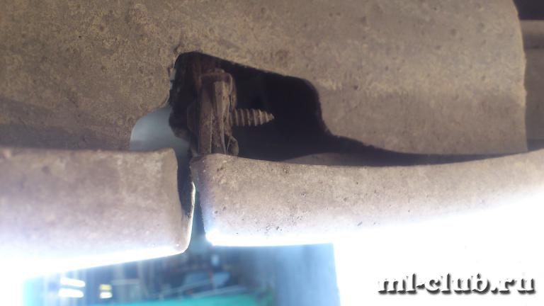

ну как бы ничего не разбирая , видно этот саморез при вывернутом колесе, и причина будет понятная почему секас с закладной. и главное- бампера крепятся к кузову а не к раме... зазоры думаю америкосы сделали для брутальности, но зазор переднего бампера и крыла 4 мм. а не 10. задний регулируйте направляющей. Какой? снимите- увидите, а как сами поймёте.(это  к предмету споров,когда говорят как сделать , а в ответ хрень разную несут)
post-7906-0-92795000-1463248361_thumb.jp
сегодня был на разборке, специально осмотрел рестайловую машину (дореста не было). бампер к крылу не крепится. на крыле, в месте, указанном на фото выше, стоит резиночка, которая крепится в ушко на крыле и служит опорой для бампера и наверное для выставления зазора. пишу не для того, чтобы возобновить спор, а расказываю то что видел

Доброго дня соклубники! Вчера занимался демонтажом переднего бампера. Авто - w163, 350, американец, рестайл, 16 ноября 2004 г. вышел с конвейера. Бампер с как бы с прямоугольными противотуманками со скошенным верхним внутренним углом (иногда в каталогах встречаю с круглыми ПТФ, поэтому и указываю).
Демонтировал долго как раз по причине прокручивающейся гайки в правом крыле, для болта от правого угла бампера (в моей комплектации болты сквозь задний верхний угол бампера в гайки в крыле есть). Вандальничать не стал (время было, ломать не хотелось) сделал так. Снял ресничку, фару, тонкой длинной отверткой спереди аккуратно отогнул вверх кожух этой гайки (она и он квадратные). Кожух имеет одну из четырех кромок общую с крылом заднюю. Левая, правая и передние загнуты вниз, к крылу прост прижимаются обнимая гайку. Спереди (со стороны реснички) вдвигул ключ рожок на 10, пшш... Вдшкой на болт, пару раз закрутив-открутив достаточно уверенно выкрутил. Осталось непонятным для чего на задних верхних уголках бампера более к зади (на самом уголке) от отверстия болта крепления к крылу находится металлическая скоба, прикрепленная саморезом под звездочку к бамперу?
Изменено пользователем capitanml350
@capitanml350 как раз про это я и говорил,откручивал тоже сняв фару. теперь эту закладную раза 2 в год "жидким ключом " пробрызгиваю.
