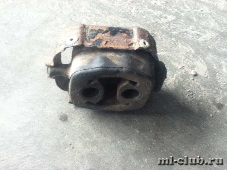

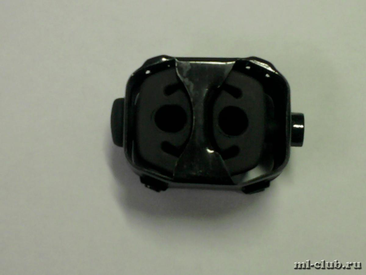

Хомут глушителя.
  Dim651 сказал:
Хомут глушителя.
Если про это разговор, то у него металлическая обойма со временем слетает и железки бренчат, но правда они бренчат постоянно ?
post-1909-0-30535900-1362141044_thumb.jp
post-1909-0-96060900-1362141060_thumb.jp
post-1909-0-83633600-1362141066_thumb.jp
post-1909-0-30422200-1362141074_thumb.jp
post-1909-0-01201800-1362141081_thumb.jp
Да, именно про эти и именно по этой причине. У меня было именно так, как описал автор.

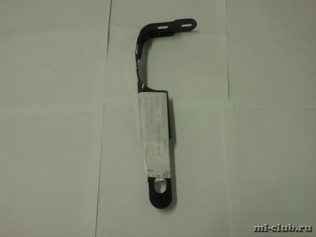

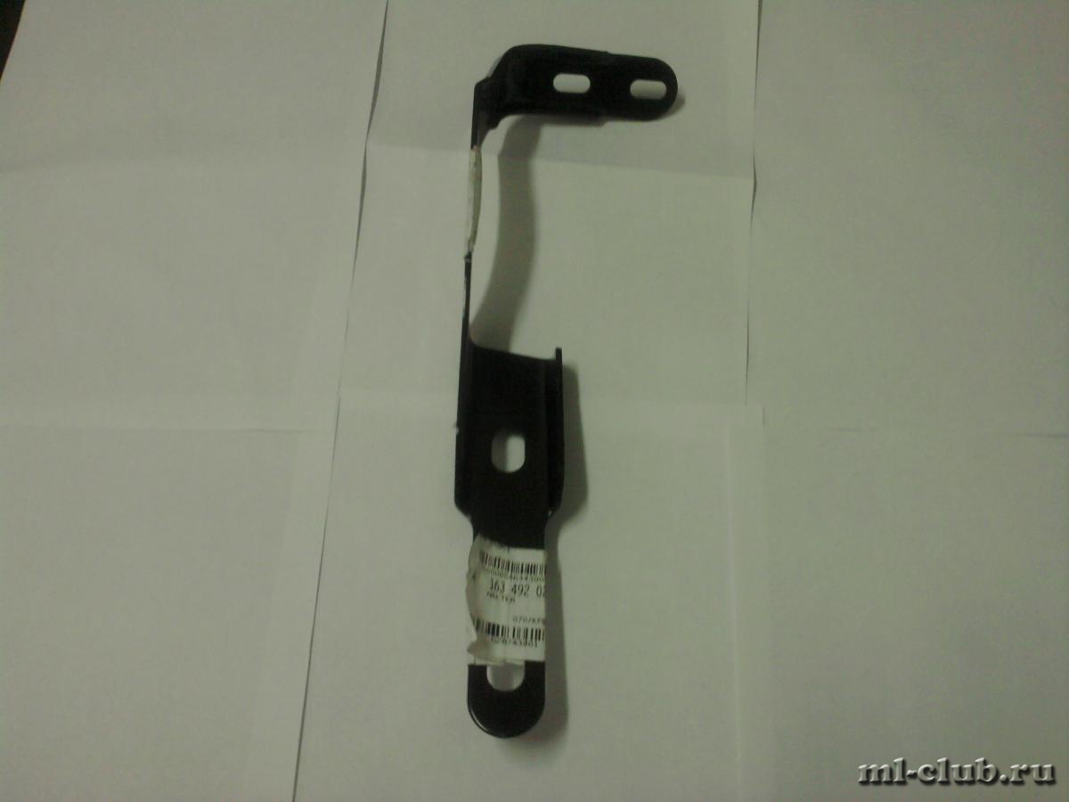

Но это одна из причин. Надо смотреть. У меня еще звон шел, когда сломались кронштейны, которые выхлоп к АКПП крепят. Так, что - на подъемник!))))
  Dim651 сказал:
Видимо про эти кронштейны :
post-1909-0-20709600-1362155567_thumb.jp
post-1909-0-94441400-1362155576_thumb.jp
Раз топикастер пропал, добавлю у меня тоже гремит иногда, только на паркинге. Закупил и кронштейны и крепежи и т.д., а оказалось замок блокировки АКПП (мультлок, Драгон и т.д.), который крепится  помойму на тягу переключения АКПП.

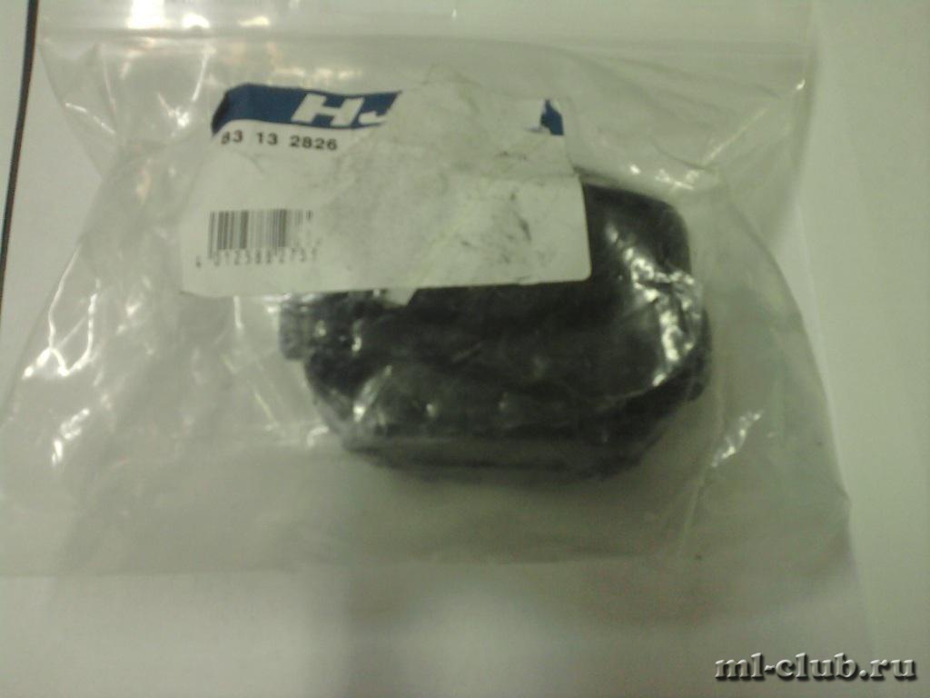

@Шарапов, по чем покупал хомуты, которые на первых фотках?
И по вторым ты прав))) Они самые.
  Dim651 сказал:
2 шт по 150 р. = 300 р.

Вот и у меня развалился кронштейн, который на фотках в посте 4.
Внешняя часть метеллической оболочки отвалилась наружу и потерялась, внутренняя сползла на металлическую часть и дребезжит.
ну все, пора сливать мыло, сыпецо!!!!
Поменял сегодня кронштейн, хотел чтобы было как положено...
Оказалось, что их 3 шт и два других уже тоже без железок:) 3 года проездил и не заметил.
Купленный новый неоригинальный - полное гавно, верхняя резиновая шишка надорвана...
