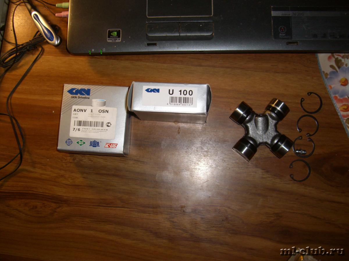

По крестовинам привожу новую найденную инфу... с живым примером
post-5118-0-55332400-1362163690_thumb.jp
@Шарапов,  Саша ! Это точно то, что ты писал и спрашивал...  я просто привел пример еще одного найденного аналога!
@БИБИЯН, я понял, я так для информаци. У меня эти шесть крестовин до сих пор лежат в багажнике, про запас купил, а пока не пригодились.
