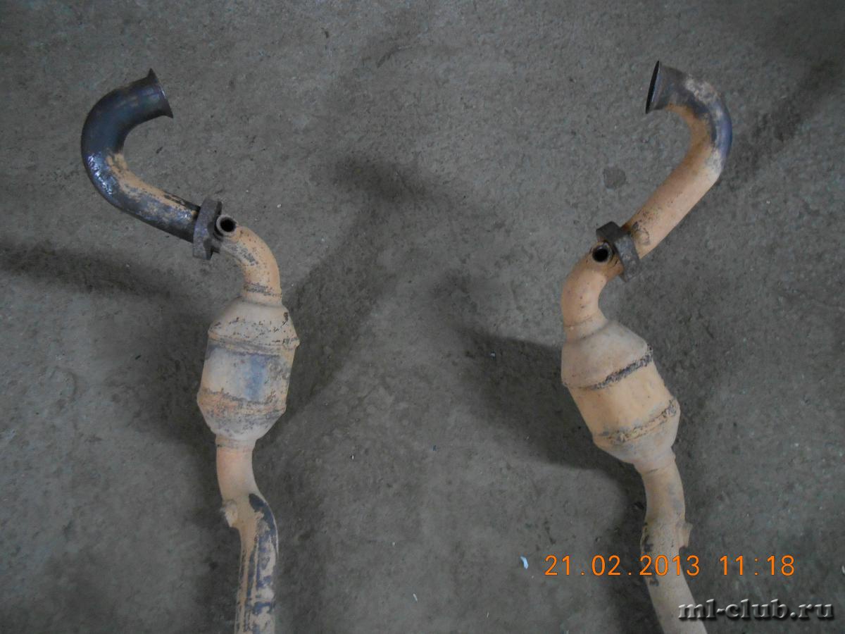

Снимаем трубы т.к на месте это не сделать

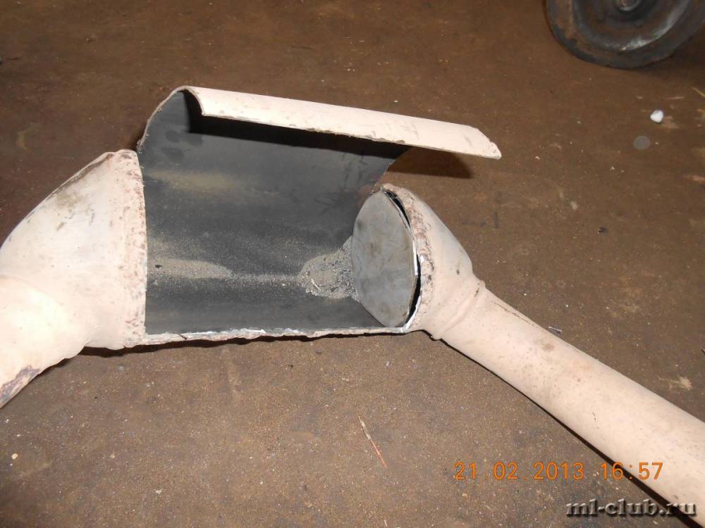

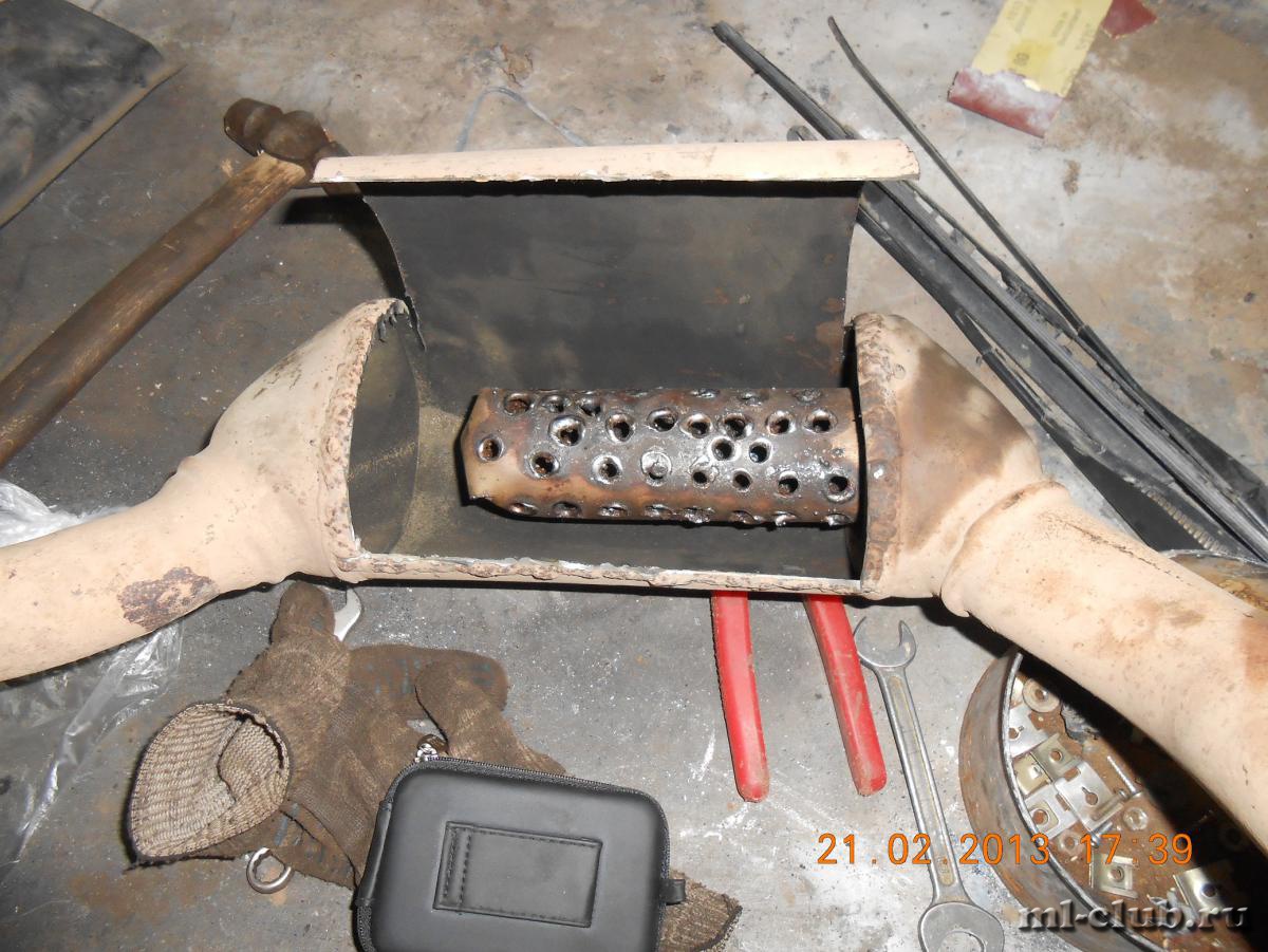

Передние банки:
Разрез показал что они абсолютно пусты
post-8865-0-25577100-1361703153_thumb.jp

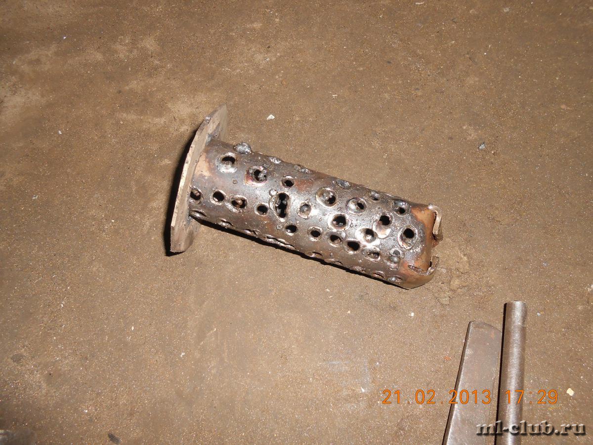

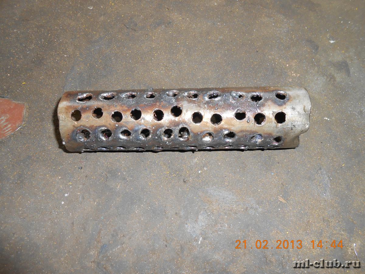

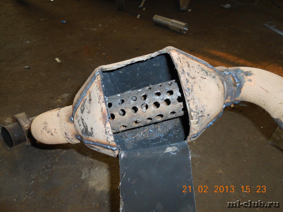

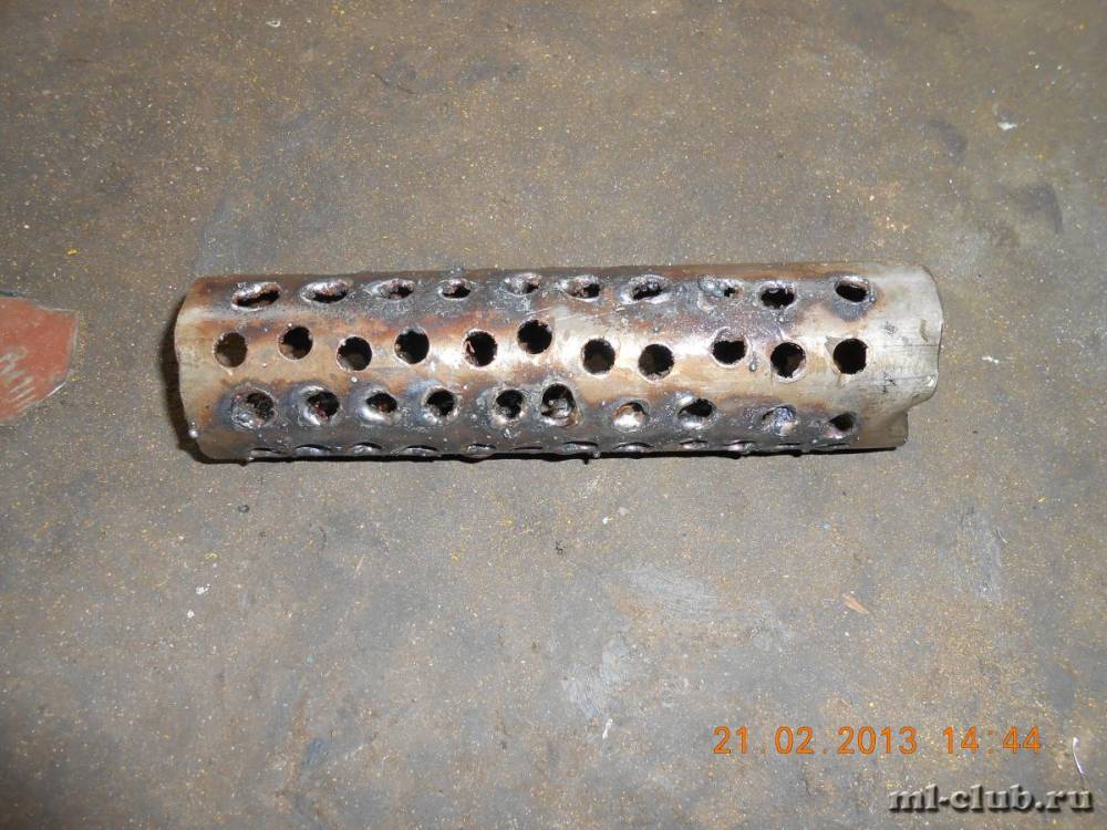

Берем трубу из нержавейки внутренним диаметром 45мм и длинной 20 см. Прожигаем сваркой дыры (чем больше-тем лучше)
post-8865-0-84061400-1361703342_thumb.jp
В вариваем ее в банку
post-8865-0-03260500-1361703432_thumb.jp

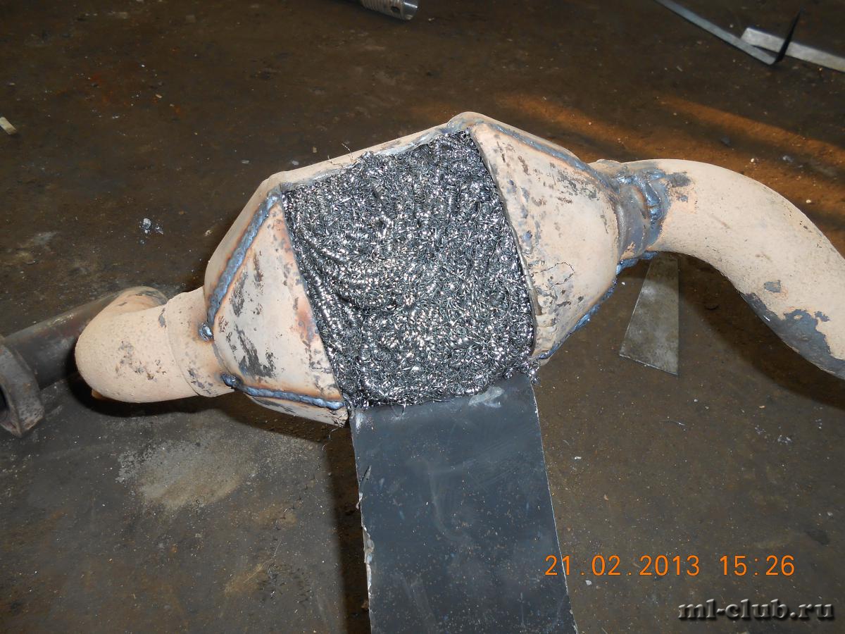

И забиваем все свободное пространство железными мочалками для мытья посуды. У меня ушло по 12 на банку
post-8865-0-84768700-1361703554_thumb.jp
И завариваем это все с миром :prof03:

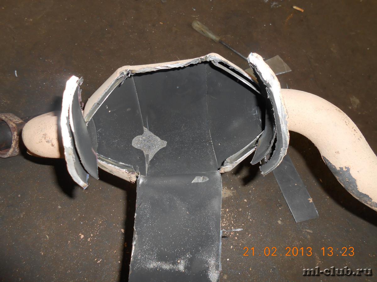

Задние банки:
Они так же пусты.Со стороны выхода делаем перегородку из нержавейки

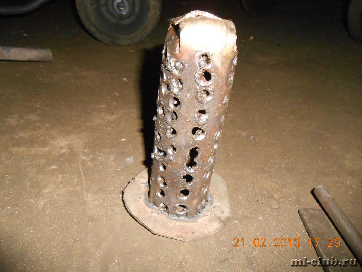

post-8865-0-24160500-1361703745_thumb.jp
Берем трубу (нерж) внутренним диаметром на 55 длинной 18-20 см.прожигаем в ней дыры и свариваем с перегородкой предварительно сделав в ней отверстие по трубе
post-8865-0-51850500-1361703871_thumb.jp
Запечатывать конец не надо!!! Было устранено в последующей доработке...
post-8865-0-94637600-1361704000_thumb.jp
И привариваем все на место
post-8865-0-33377400-1361704060_thumb.jp
