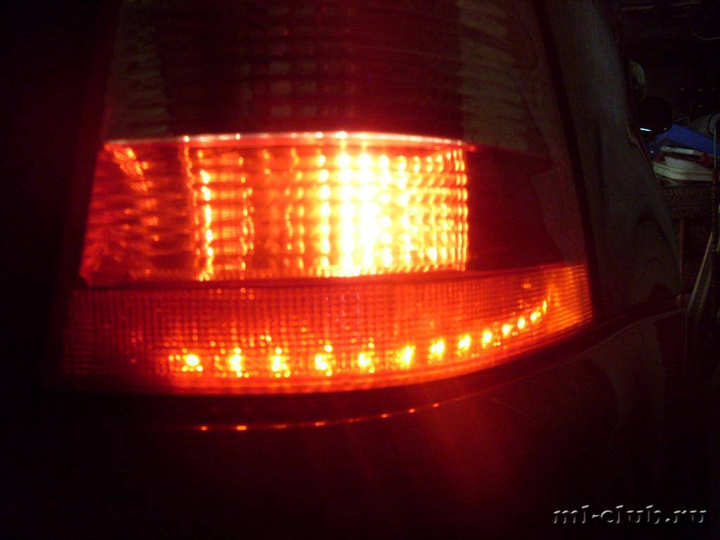

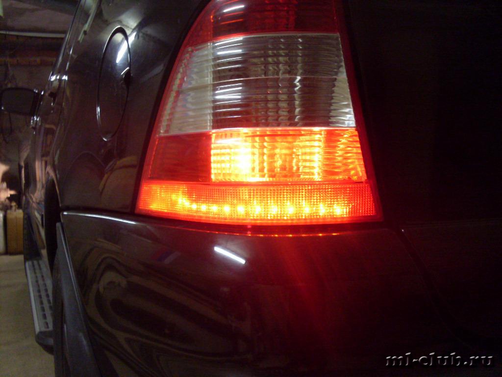

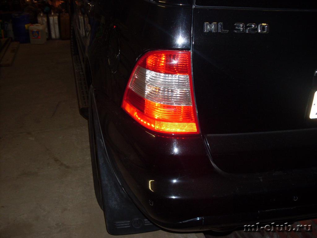

Вот если кого заинтерисует, можно поменять лампы габаритов в задних фарах на светодиоды. Светодиодная лента просто вставляется в цоколь предназначенный для лампы и получаем такой результат:

@edddos,Хорошая работа! Только я бы поставил три ленты в параллель и закомутировал на стабилизатор КРЕН 12 , а то эти ленты на напряжение 12 вольт и при наших 14,5 в начинают перегорать пачками по три штуки!(получаются "темные дыры!... на многих машинах видел такую ситуацию в ходовых огнях)

А эти диоды не вызывают, при езде сзади, эффекта противотуманок (яркого света в глаза сзади едущего?).
Что то мне подсказывает, что именно так и есть. Если так, то выводы делает каждый сам. Я обычно таким включаю дальний в зад.
ну пока еще никто не включал,значит не вызывают
КР1162ЕН12А подойдёт для этой цели? просадки на 11В не будет?
или послабее поставить, но в связке со стабилитроном?
извините, если что не так!
где то 1,5 года стоят уже,не перегорают. Обыкновенные китайские диоды.
@edddos, Ну все прекрасно понимаю! Но раз на раз не приходится! А КРЕН стоит дешевле ленты!- 30 рублей Я думаю, что это не самые великие деньги!
Может быть и просадка! Но по средней ножке поставь переменник и регулируй на здоровье! А 11 вольт создадут тебе вечный светодиодный поток! :D
