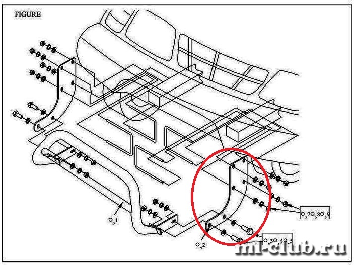

Нужна помощь Ваша.
Где то на форуме видел фотки кронштейна крепления на фотке оно выделено.Возможно с размерами его.
Может кому попадалось это крепление. Ткните пальцем.
Спасибо.

Нужна помощь Ваша.
Спасибо.
посмотри в теме про кенгурятники. там было

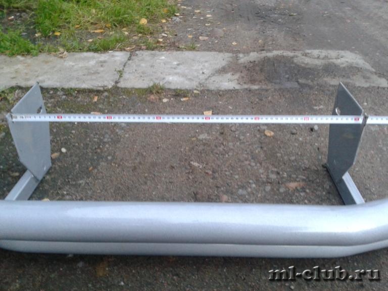

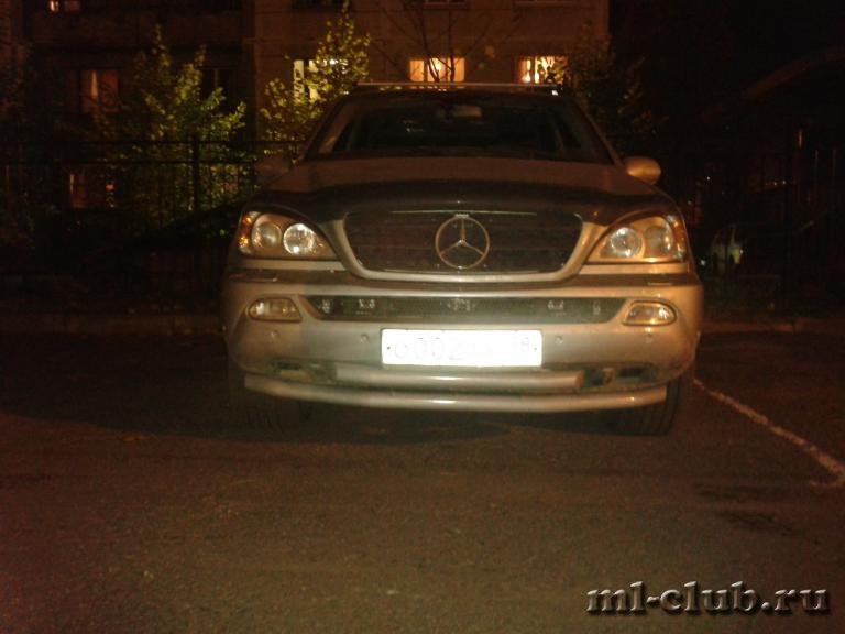

Выкладываю первые фотки данной защиты и первые примерки:
post-1644-0-86595400-1380217673_thumb.jp
У нас ширина рамы спереди 770мм.
post-1644-0-03002700-1380217717_thumb.jp
 Уши пока были срезаны.

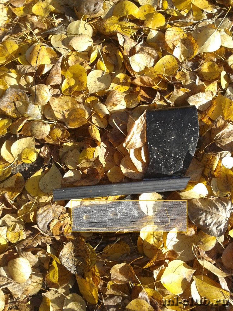

Вопрос мой все остался в силе есть у кого кроштейн крепления для кенгурина( фото выше есть). Понимаю,что смогу сам его изготовить, но это просто увеличит время установки защиты на место

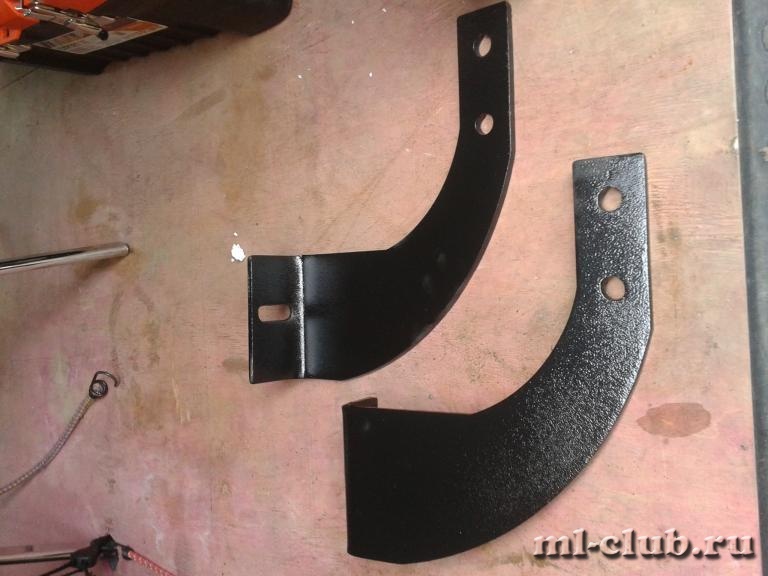

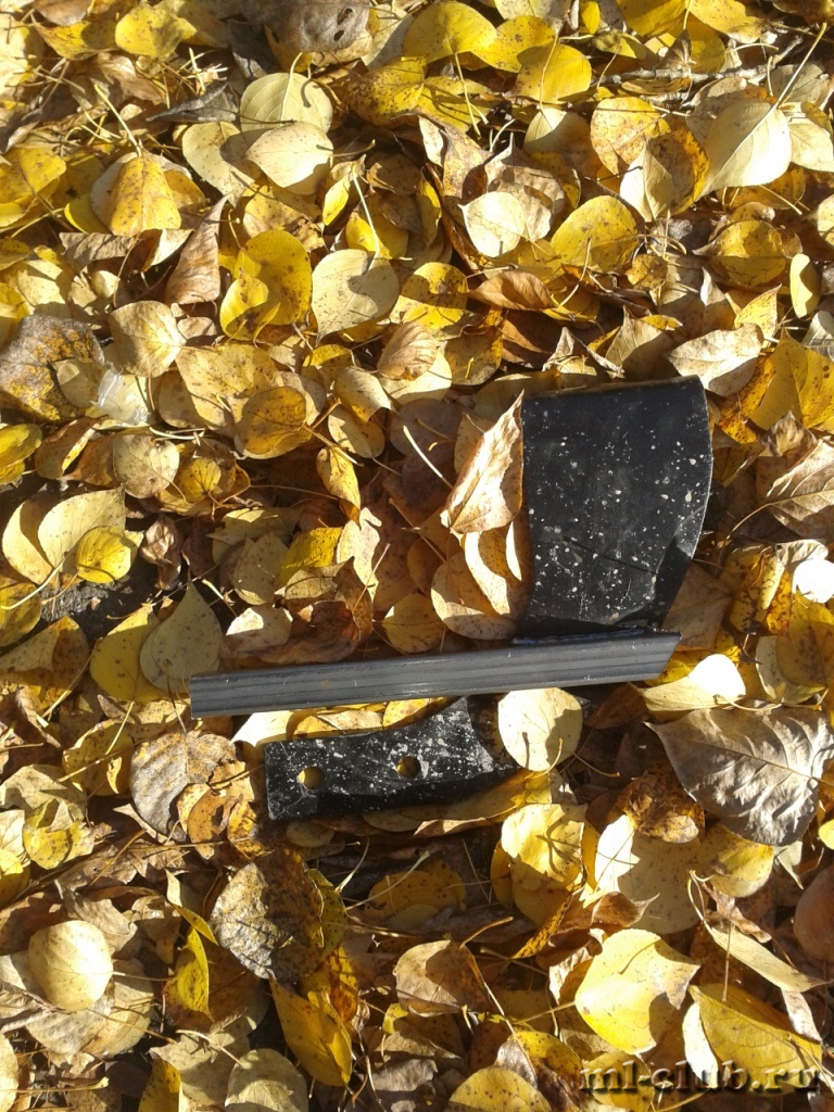

Промежуточные есть, сделал эскиз крепления, теперь осталось вырезать его из металла и установить.

Нет. Эти видел. Спасибо, уже изготовил шаблон.

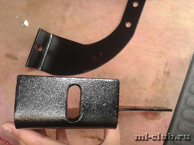

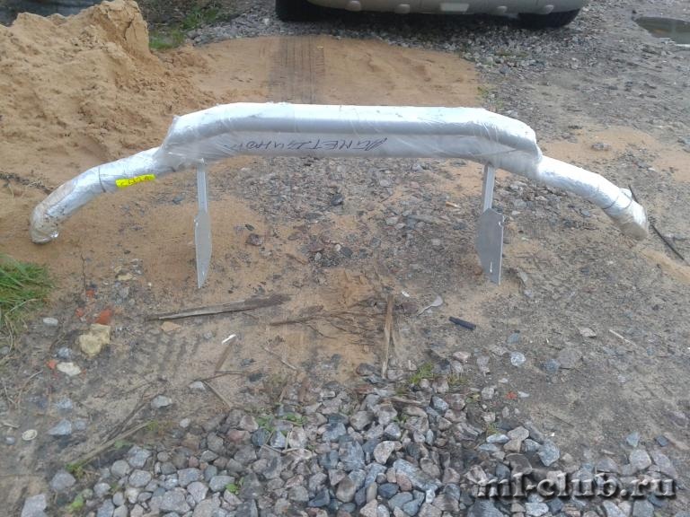

Выкладываю фотки крепления, которые буквально 1час назад забрал.
Теперь выбрать денек  и установить все на место.

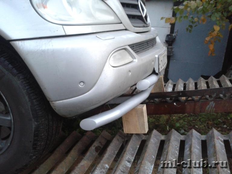

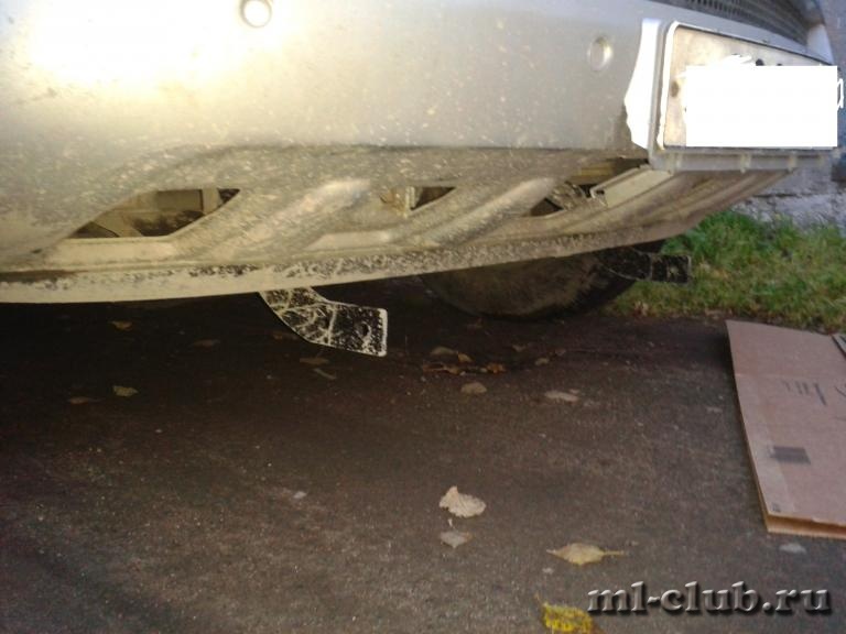

Первые примерки крепления и защиты прошли не айс. Очень крепление оказалось низко.
В ближайшее время буду дальше мудрить и делать.

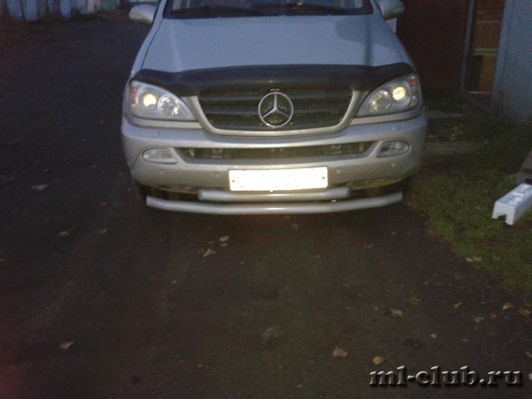

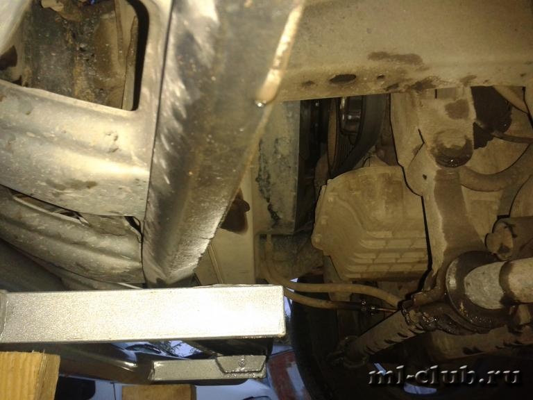

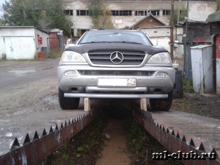

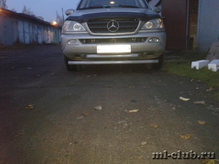

Сегодня защита бампера была установлена на место.
Был усовершенствован кронштейн крепления. Что позволило не сильно уменьшить клиренс а/м.post-1644-0-16387400-1381602253_thumb.jppost-1644-0-63580000-1381602277_thumb.jp

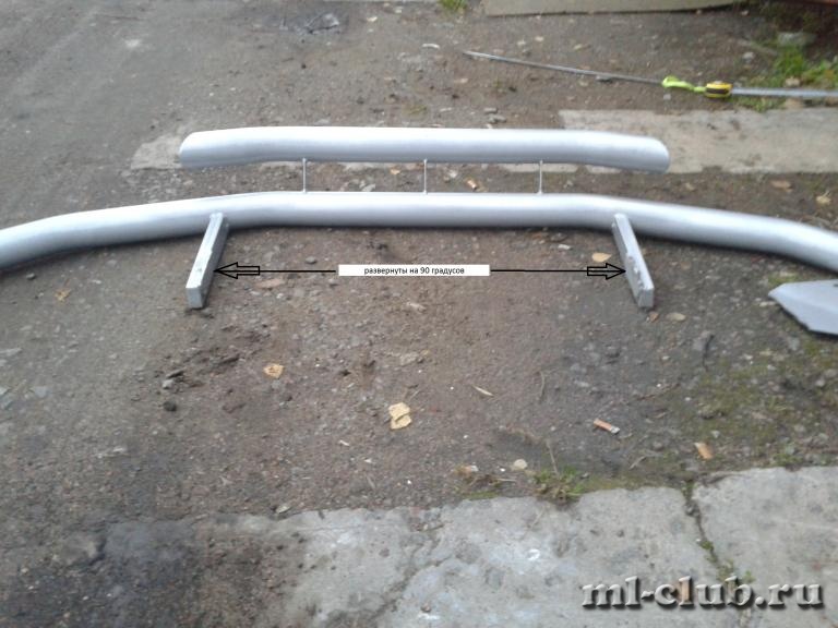

Также пришлось развернуть штыри крепления(прямоугольного профиля на 90градусов) на самой трубе.post-1644-0-27656400-1381602640_thumb.jp
Вот что в итоге получилось.post-1644-0-26131500-1381602302_thumb.jp
Есть маление недочеты ,но это уже в процессе устраниться.(даже может завтра).
 Защита получилась телескопическая т.к было  использовано в креплении два прямогульных профиля 40*20*2 и 50*25*2,ее можно выдвинуть  вперед на 15-20 см. И использовать, как таран шутка :D
Если заинтересуют подробности пишите, звоните.

@sergey002,вот ты упертый! Поставил все-таки ))) Ну за старания, однозначно, плюс и за то, что поделился. Только, докладывай. что да как, по ходу дела.
Что то с крепежами намудрил, кривовато стоит)), но задумка хорошая.
Привет, Муслим рад слышать! Как отдохнул, как что можно в личку. По установке все в принципе понятно, но если интересует более подробно опишу с фотками.
Так мудрить и пришлось!!! т.к шел своим методом. Все на месте варили со сварщиком в этом и есть не дочет, что кривоват  немного ,но он поправим современем.
Я результатом доволен.
