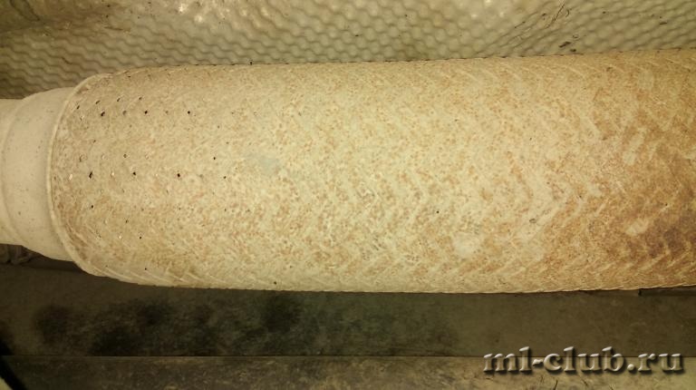

Всем доброго дня. Прошу помощи специалистов в опознании колхоза, который находится у меня на месте катализаторов.
post-17405-0-11696500-1425790542_thumb.j
post-17405-0-29656000-1425790556_thumb.j
post-17405-0-50148000-1425790569_thumb.j
post-17405-0-25630400-1425790580_thumb.j
  В 08.03.2015 в 04:56, aaf73 сказал:
да если уж не найти пламиков то и так сойдёт главное чтоб эвук удовлетворял
  В 08.03.2015 в 05:22, 878 сказал:
Звук вполне нормальный. Хочете сказать, что это просто голые трубы вварины
По сути Да.Это гофра,та же обычная труба,только которая может изгибаться.Их ставят в выхлопной тракт авто с "поперечными" моторами.)
В этом случае нужно делать перепрошивку (если провильно понимаю),а её нету потому что elm327 показывает ошибки по лямбдам и насос продувки работает.
  В 08.03.2015 в 06:51, aaf73 сказал:
я не делал расходустраивет ошибок нет но говорят што надо :)
