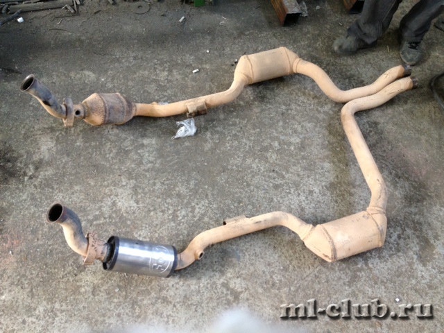

Всем привет! Сегодня вырезал каты,передние вобще как новые все соты целые задние вобще не стал трогать раз уж передние хорошие то задние тем паче думаю. Вот сижу и думаю а на хрена я это сделал и что делать дальше...)
а дальше евро 2. а зачем вырезал? симптомы?
Вот так получилось.post-2841-0-89593500-1378821243_thumb.jppost-2841-0-89593500-1378821243_thumb.jppost-2841-0-89593500-1378821243_thumb.jp
Вот такой красивый пламягаситель.post-2841-0-64250400-1378821479_thumb.jp
Загорался чек,то загорит то погасне и как загорит тупить начинает машина,на сервисе сказали что катам хана,а сейчас я посмотрел и не верю что из за них было,завтра заберу машину и посмотрю что измениться.
