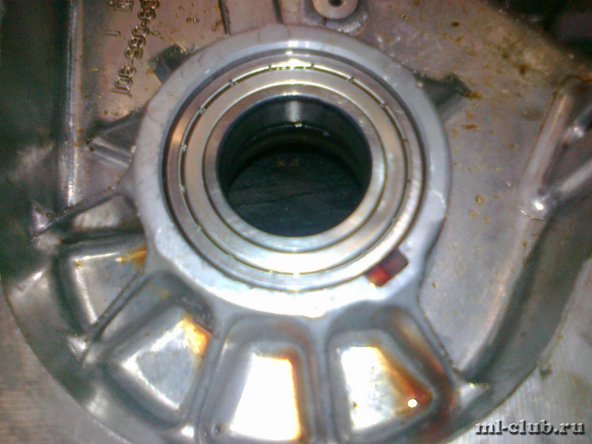

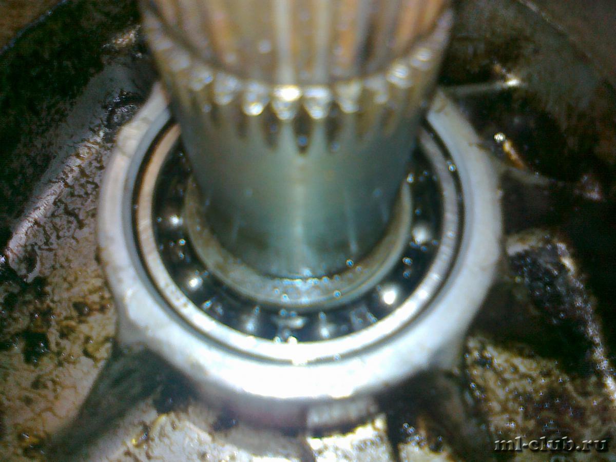

Dim651, а у тебя располовиненной раздатки нет? подшипник бы глянуть? размеры или маркировку
Есть. Чуть позже посмотрю и отпишусь.
Спасибо очень большое!!!!!! Я очень жду!)))))
Вот теперь становится понятно, для чего вскрывали одну из моих раздаток)))))
Стоит не оригинальный подшипник. Есго номер не написан, вероятно на другой стороне.
На родном  NACHI 6007.
То есть, родной- NACHI 6007. У тебя что, много их разобранных? Спасибо
3 штуки :D
У NACHI 6007 размеры 35х62х14 - так примерно?
