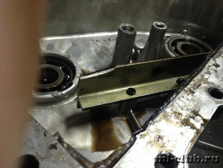

 Доброго времени суток! Владею ML163 1999г.в. 2.3 МКПП. Вот и до моей раздатки добралась костлявая с косой!. Дело было так! Утром выехал по делам поездил по городу около 30 километров и потом стартанул на трассу, проехал около 200км на скорости 90-100 км/ч, остановился.... трогаюсь и внезапно слышу из под машины громкие металлические удары-треск(на всю улицу). Данные звуки появляются только при разгоне на первых трех передачах под нагрузкой. На пятой и на скорости все норм. Короче счас, во время трогония и разгона трасмисия издает как пулеметную очередь ударов-тресков с грохотом на всю улицу. Такое чувство, что в трансмисиии  как будто что-то проскакивает. Пока не разбирал. Выскажите свои предположения по данному поводу!!!

 Посмотрев некоторые представленые видео сделал вывод, что у меня стук из трансмисси намного громче и жестче, что и стало первым подозрением, что источником звука(стука) может быть не планетарный механизм. Вообщем отписываюсь о проделаной работе. Снята благополучно раздатка  в дальнейшем разобрана. В ходе осмотра внутрянки раздатки установлено, что планетарка нового образца и ранее уже деланая, все шестерни планетарки в идальном состоянии ни одного намека на задиры или стирания, люфт на пальцах мизерный.
 А счас о негативе:
1.Успокотель цепи с одной стороны "съеден" цепью.
2.При вращении валов руками- цепь прямо на глазах "залазит" на зубья и перескакивает по ним и через них.
3.При замере штангелем цепи на звездах, получились следующие размеры-на сжатие  8,2см на растяжение 12,4 см.
Вывод: растянулась цепь раздатки которая при нагрузке прескакивает по зубъям зведочек валов.
Заказал цепь HV-055 (одно синее звено), цена вопроса 3 200 000 бел.руб или 215 далларов США, срок доствки 5-14 дней.

Заказал цепь. Если брать цепь по номеру GM, то стоимость ее получается 5,1 млн руб, а если брать данную цепь под аббревиатурой HV-055, то получается 3,2 млн.руб. Парадокс, одна и та же цепь стоит по разному. Также пришлось заказывать масло в раздатку из листа допуска МВ 236.10 по 120 тыс руб за литр. В итоге поставили, провисания почти нету, при вращении валов руками в разобранной коробке-цепь четко ложится на зубья и не пытается с них слезть либо перескочить через зубья -как было раньше. После проделанных процедур-полет нормальный, тишина и спокойствие в районе трансмиссии.
