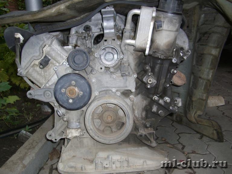

post-5118-0-46206700-1379599113_thumb.jp
Вот морда двигателя без гены... то ли я чего то не вкурил.. то ли ты ошибаешься! Расскажи как снять натяжитель цепи ГРМ!!!!, а не натяжитель приводного ремня! ... без разбора морды...? :o
  В 19.09.2013 в 14:01, БИБИЯН сказал:
  В 19.09.2013 в 13:50, СУПЕРГЕН сказал:
  БИБИЯН сказал:
А вот замена натяжителя.... это разборка всей морды машины
Ян, чтоб натяжитель поменять надо только гену снять.
Ян,собирай натяжитель уже поменян :),новый способ- телепатически  :lol:

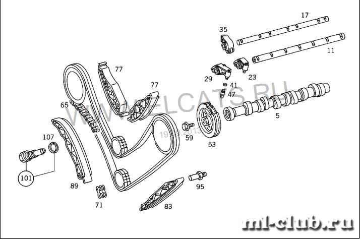

Ян, а мы стобой говорим о детали под №101, если да, то он как раз за (под) геной находится и выкручивается. И чего там ещё разбирать?

  В 19.09.2013 в 14:11, СУПЕРГЕН сказал:
89
  Павлушка сказал:
89
это не натяжитель, а направляющая планка, а натяжитель под № 101
Запутались мы с тобой наверное  в терминах и наименованиях... разговор естественно шел о детали 101. Деталь 89 практически вечная... и неизнашиваемая...
  БИБИЯН сказал:
ну, если так, то она (101-я) эта "деталь" меняется, как я и говорил, откручивваешь гену, под ним видим "болт" (на 17 по-моему) - это головка натяжителя, выкручиваешь старый, закручиваешь новый.
Рома! Это я уже туплю... все с точностью наоборот! Сам бы мог подсказать! Естественно 101-вечная, а заменяется 89
  БИБИЯН сказал:
Так, какого.....?!!! когда пол-года назад менял цепь, все (не ты лично) трубили в одну трубу : меняй цепь и НАТЯЖИТЕЛЬ, а успокоители, т.е. все эти направляющие планки - ВЕЧНЫЕ, т.е. почти не изнашиваются. Теперь  выходит наоборот. Лично мне поменяли цепь протягом и натяжитель, звёзды я трогать не стал (денег пожалел) 10т.км накатал, мотор - шуршит, а до этого работал как.......хрен знает как короче.
Вот тут ты и прав и не прав! Мы с тобой столкнулись по этому поводу на номерах деталей! При растянутой цепи (сверх предела регулировки  деталью 101) происходит разрушение детали 89. Планки натяжителя и успокоителя.. карболитовые... сам должен понимать, что сотрется в первую очередь!
Я хочу обойтись малой кровью. Хочу поменять только натяжитель (№101) и цепь. Про успокоители я тоже читал, что они достаточно долго служат. А если не получится малой кровью, то сменю и успокоители. Соглашусь, что натяжитель меняется просто. Господа!!! помогите советами, как поменять цепь??? И ещё есть вопросик, можно ли заодно отрегулировать зазор клапанов???
