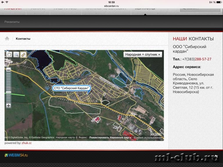

По поводу вибрации на 90-120 при движении накатом: Слава (Аэропорт 2/1) посмотрел кардан, сказал что крестовины в норме. Возможно кардан собран не по меткам. (Вибрация проявилась после замены подвесного на Богдашке 69.) Необходима балансировка кардана.
Так вот, единственное сто через интернет нашел в селе Криводановка
post-13067-0-57892000-1433336393_thumb.j
Неужели это единственное место?
Может кто нибудь знает?
Или все таки кардан снять и посмотреть получше?
