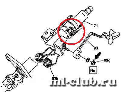

У меня и лянч прекрасно показал ошибку по СРС, без старухи, заменил ремешок всё Ок! Возможно стоит где нибудь сопротивление на сработавшей подушке или ремне, вот он и будет моцк ипать. Старуха-это сила, но не всегда она рядом, к сожалению.  Не совсем понятно, что за блокировка руля но, как мне кажется ты имел в виду регулировка рулевой колонки рычажком снизу, слева, эт когда загорается лампочка на приборке если при включенном зажигании производить регулировку? Сними кожух руль.колонки и посмотри не соскочили ли концевики с микрика.

А где этот микрик находится.

Вотpost-3327-0-74485100-1363350957_thumb.jp

Сегодня залез под руль и увидел - микровыключатель есть а вот проводов с фишкой рядом и не рядом нигде нет(придется просто на это забить и вывернуть лампочку). По SRS  у меня ругается по детскому креслу(значит надо лезть в сидуху),хотя  в других постах написано восстанавливать практически в гаражных условиях почти невозможно(тем более что у меня дорестайл и никаких креплений для сиденья попросту нет ни спереди ни сзади).
@валерий 1,
Должны быть проводочки или огрызки, если вандал какой нить там с кусачками прошелся. Проводка на всех практически одинаковая, у меня нет корректора и омывателя но фишки аккуратно примотаны к проводке.
