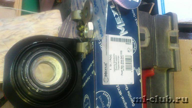

ну подделку никто не отменял. тут многие советуют новый подвесной смазкой набивать.... я покупал Мале. и куда там смазку набивать? там с завода всё забито грязеотталкивающей смазкой. причё
м её там с избытком.вот и думай теперь, что у кого без смазки- подделка
ну вот как то так выглядел. с телефона развернуть не получилось.
post-7906-0-02002000-1369649462_thumb.jp
