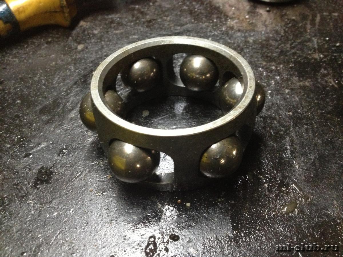

Вчера кстати ставили раздатка на место и повторилась твоя история...Пока делал раздатку параллельно осматривал карданы и на переднем кардане заметил что развалился шрус, точнее сама обойма(сепаратор),пришлось в срочном порядке объехать все магазы запчастевые и вуаля,подошел от нивы тундра,помоему называется.Выехал прокатился,появилась вибрация,сейчас та же финны что и утебя...В воскресенье буду снимать юзать...Отпишусь по результатам.Фотки сепаратора, выложу позже..С мобиле пишет размер большой...

Выявил проблему,сепаратор подходит,единственное в чем не могу разобраться,дак это с тем что почему то выскакивает вал из этого шруса...Может кто сталкивался????Еще заметил,что диаметр двух из шаров,немного отличается от остальных четырех..В этом скорее всего беда????

И так други мои)))Собрали таки мы кардан из того что было.Что понадобилось:сепаратор от нивы-тайга и наружный Шрус от пассат Б 5(только шарики,у них подходящий диаметр,19 мм)+смазка шрусевая.Каталожный номер 4d0 498 099.Сепаратор с обоймой от пассата не подходят((Ширина сепаратора примерно на 1,5 см больше чем на родном.А внутренняя обойма не подходит не по шлицам,не по форме.Все запчасти встали в 1500.Все встало как родное.Если что спрашивайте)))
Да,кстати,болты переднего кардана,передние,если что подходят от пассата Б 3-4,на внутренний шрус.Один в один

обойму "родную" оставил? а, зачем менял шарики на пассатовские, старые, что не подошли?
Чуть выше все описано,что поставил,зачем поставил...
сепаратор от нивы-тайга(Мой РАЗВАЛИЛСЯ)
Шары менял из-за износа
внутренняя обойма родная
