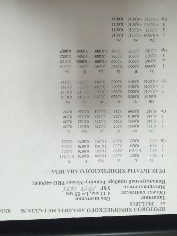

Марка стали осей малых шестерен У8Г. Может пригодится кому.
Изменено пользователем Руки-крюки
