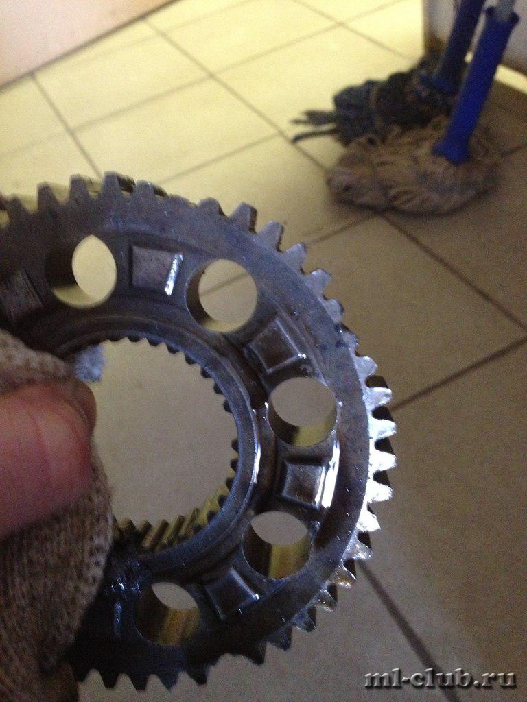

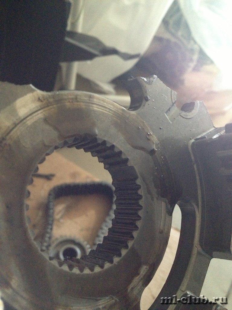

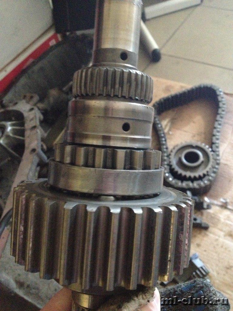

Чтоб,не сильно тебя обнадеживать сейчас закину фоты оставшихся в живых запчастей...
Железюки
Вот уж не знаю,что тут может пригодится...Если только малые шестерни..

Даа вот я почемуто подумал что большая шестерня у тебя сохранилась, а они у тебя обе кирдык.
Ага(((Хорошо еще меня доперло седня сфотать все...А то прокатился бы...
