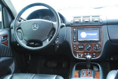

всем привет!подскажите люди добрые,возможно поменять блок регулировки печки на рестайлинговую?вот из такой
Проще машину поменять...На ресталинге климат, а здесь просто печка и кондишн...
понял)))я просто на бмв менял на блок климата и прошивал,вдруг тут тоже возможно
 сами печки отличаются нужно придумывать как туда вмонтировать привода да и привода сами не дешовые и их штук 5 новые 300$ вот и прикиньте бюджет
