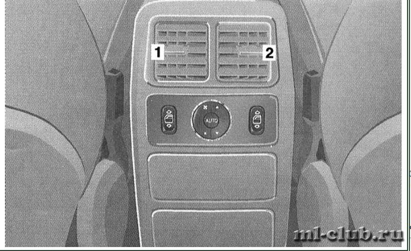

33 - та маленькая кнопка, что блокирует стеклоподъемники
34 - обычная кнопка, которая закрывает все двери. Но у меня любую дверь после этого можно открыть из внутри .
post-6429-0-30252700-1360398044_thumb.jp
post-6429-0-29689400-1360398226_thumb.jp
У меня кнопкой 33 сзади блокируются и стекла и двери. Т.е. двери нельзя открыть ручками из внутри. А если я открою свою дверь (водительскую), то сразу разблокируются все двери, в том числе и багажник.
У меня как то так)
  Dim651 сказал:
- значит эта функция програмируется старухой. Вот и выяснили)))
