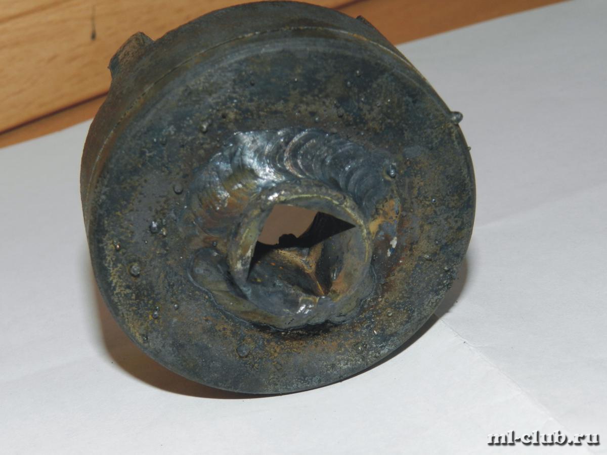

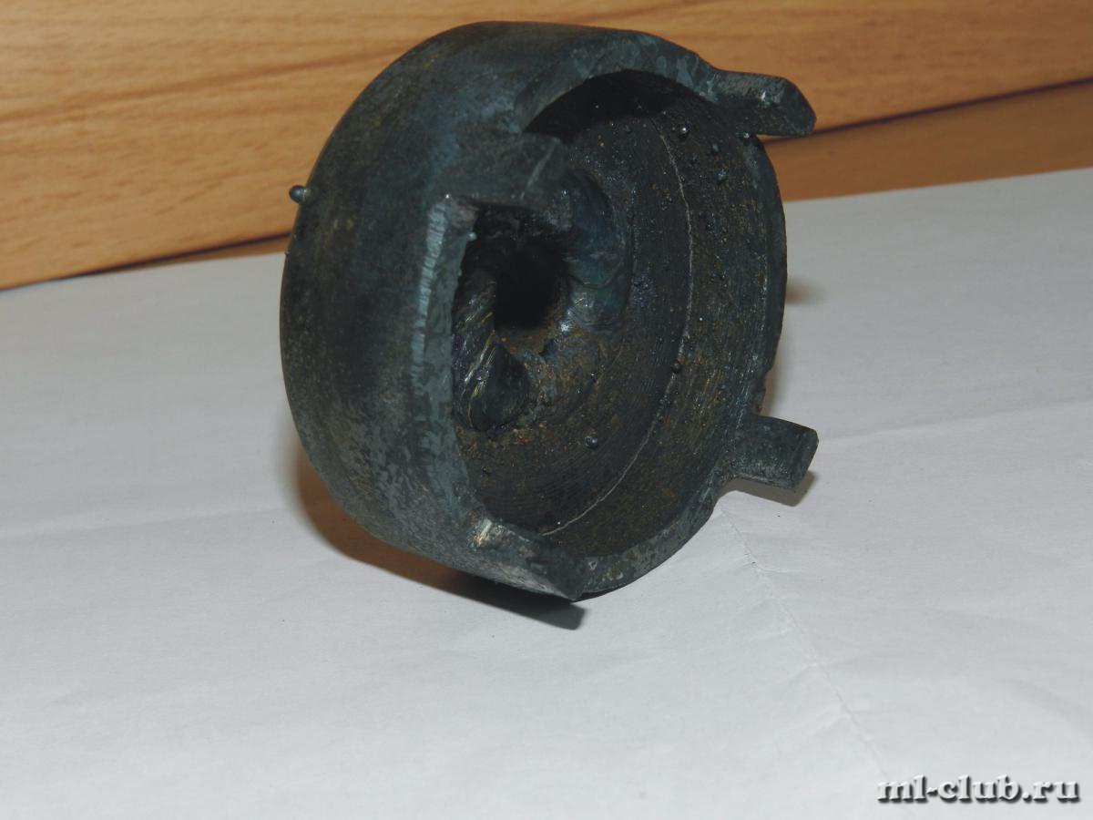

Вобщем сделали мне этот ключ, выкладываю фото и размеры может кому сгодится.
При замене шаровой открутить гайку мне этим ключиком не удалось (не хватило усилия воротка трещётки, да и побоялся всю эту конструкцию сломать), СПАСИБО всем кто направил на путь истинный и указал на газ.ключ №3, НО всёж таки сделанным ключиком оказалось очень удобно доворачивать (уже стронутую) и заворачивать (новую) гайку.
Делали из стальной болванки - вытачивали, внизу был приварен кусок от головки под квадрат, всё закаливалось.
post-8013-0-14235700-1360937856_thumb.jp
post-8013-0-14408800-1360938060_thumb.jp
post-8013-0-72510600-1360938062_thumb.jp
