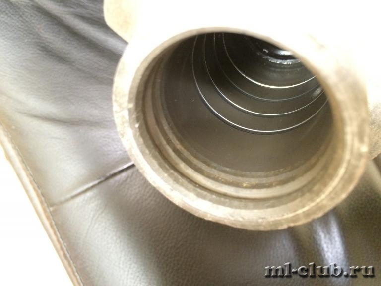

Вопрос знатокам. На фото картер золотника (червяка) рейки. Вот такие пояски там. Это выработка или нужные проточки? На другой разобранной рейке их нет. Но здесь они уж больно правильной формы.
@Руки-крюки,думаю их не должно быть.
Я тоже к этой мысли склоняюсь. Значит будем втулить.
Выработка, к сожалению.
