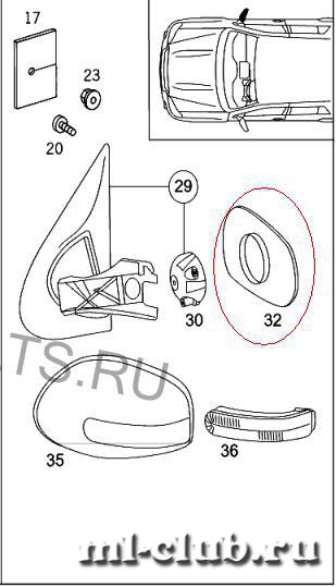

Так я и не понял, есть заменители или нету? Ато у меня вчера Машулька правым зеркалом об инкасаторов ударилась...облицовка цела, а вот зеркало потрескалось... по экзисту цена трендеЦ просто :wacko:
post-4776-0-50869600-1361856282_thumb.jp
Есть тема, у нас кто то барыжить начинал элементами, с вполне вменяемыми ценами.
По экзисту нашел вот это http://www.exist.ru/price.aspx?pid=9AD08E5A&sr=29&cn=Mercedes_ML-Class_(W163)_ML_320_(163.154)  но на сколько она нам подойдёт...это вопрос...
