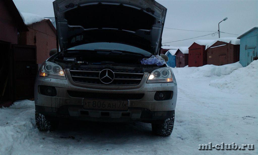

Саня, еще раз спасибо за светодиоды. На выходных поставил, действительно цвет с ксеноном один в один (лампы у меня 4300К).комп. не ругался все работает. Фотография (к тому же на телефон) не передает всей картины, но в живую левая лампочка (хорошая филипс, голубой) светит желтым светом, а правая чистым белым как ксенон. Короче на 164 кузов всем рекомендую, бум смотреть сколько прослужит, прошлый светодиод китайский прослужил месяц.

эту фотку и хотел... спс... собираю инфу, хочу себе рестайл линзованный покрасивше сделать....
