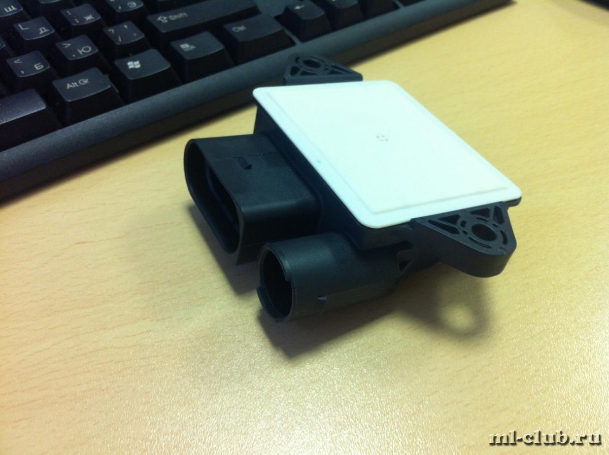

Решил заменить свечи накала. Заменили, но спираль не гаснет, трендец блоку накала свечей. Диагностика показала обрыв в 5 цилиндре.
Заказал блок на мой W164 320CDI , мне по вину посмотрели и привезли блок A 642 900 57 01. Но по каталогу бьется вообще другой номер. Вобщем думаю может это замена оригиналу. Свой блок старый еще не снимал. Но при визуальном осмотре все разъемы подходить должны (одна фишка и второй силовой провод) По креплению по ушкам то же подходит, но мой старый блок больше по размеру на 2-3см и форма корпуса прямоугольная.
Может ли это быть просто модификацией старого блока?
И второй вопрос. Почему машина даже при -10 (только после ночной стоянки) заводится не с первого раза ? ведь показывает обрыв только в 5 цилиндре. Неужели она не может на 5 свечах завестись? или блок не дает вообще напряжения ни на какие свечи?

Олег, вообще заводить движку надо после того, как потухнет спиралька...Блок скорее всего тот-видимо была замена номеров производителем...
На 4ех цилиндровом двигле, без одной свечи в -10 заводить бессмыслено, проверено на личном опыте. А вот на пяти из шести, даж незнаю, но в -25 наверно дает знать о себе...

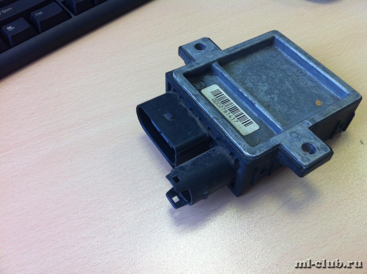

И так, старый блок в обед снял(номер старого A 642 153 20 79 /000 )и еще раз проверил разъемы и контакты по кол-ву и расположению , все четко. Решил заменить. Завел, лампа спираль погасла. Но машина теплая была. Пробую вечером завести и посмотреть. Блок встал как родной по ушкам и прочему. Только размеры корпуса у нового меньше.
На фото снятый блок

Докладываю. Машина с новым блоком простояла с обеда и до вечера, после заводки спираль не загорелась. Ура супер , значит блок ее , просто в новой обертке. Раньше простояв такое же кол-во времени а то и меньше после заводки лампа спирали загоралась вновь , а сейчас все хорошо. Кстати все блоки , что оригинальный ее родной с завода и то что я купил нового образца вме они Фирмы Beru.
Искал блок по номеру с электронного каталого с Екзиста, не нашел нигде , а с этим номером блоки были в наличии, причем продавец сказал что по Win должен подойти. Новый номер блока причем да же на Экзисте не бьется ( не показывает).
Утро, Старт. Все Супер. Спираль теперь не загорается после заводки. Значит Блоки постоянно обновляются , так как номер нового блока я не смог найти электронных каталогах.

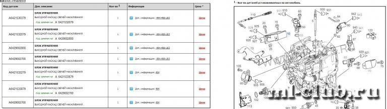

Всем привет!
Проблема один в один...подключился сегодня к СТАРу и он выдал что блок управления свечами накала вылетел...
В итоге сейчас ищу где купить быстрее и главное какой!...
Так нашел три варианта:
A 642 900 57 01   - описывается выше...
A 642 900 28 00   - выдаёт elcats
A 642 900 27 00   - выдаёт elcats
ВИН в профиле, подскажите что брать то в итоге...и есть ли достойные замены оригинала или лучше не экспериментировать?
@maks_kop,по твоему ВИНу ЕРС выдает А 642 900 58 01
  В 26.09.2013 в 22:13, freethinker сказал:
Спасибо! Удивлен))) Такой номер я и не видел)))
elcats его и не показывает((( Блин и exist то не знает что это...(((
post-7818-0-97678300-1380258107_thumb.jp
А может он тоже притерпел замену на другой номер?
Что брать то?)))
  maks_kop сказал:
Возможно..)))Но у меня ЕРС марта 2013 года... Врядли они успели...
Если не забуду посмотрю сегодня в машине свои записи..Сам недавно менял этот блок..И была подобная запара с номерами 57 или 58..В Итоге, вроде 58 воткнули..
