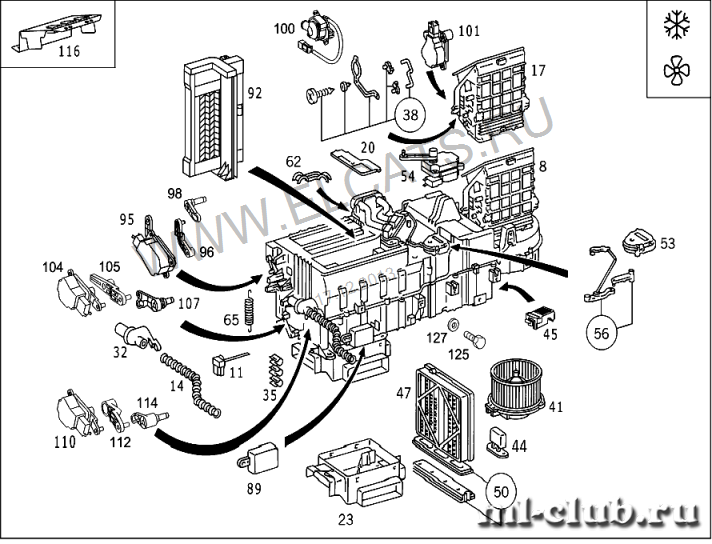

Может быть такое что не подключена заслонка обдува лобового стекла? Посмотрел на схеме как я понимаю это номер 95, так вот я ее вообще не увидел, наверное находится за чем то... скорее всего в ней тоже причина, потому что обдув стекла практически не отключается. В общем на выходных надо будет разобраться.

Может если клема не вставлена или тяга провернулась. У меня на лобовое плохо дуло, отремонтировал, опять провернуло. Поставил новую, у нее материал другой, прочнее вроде. Так же было и с обдувом назад, горячий воздух не шел.
