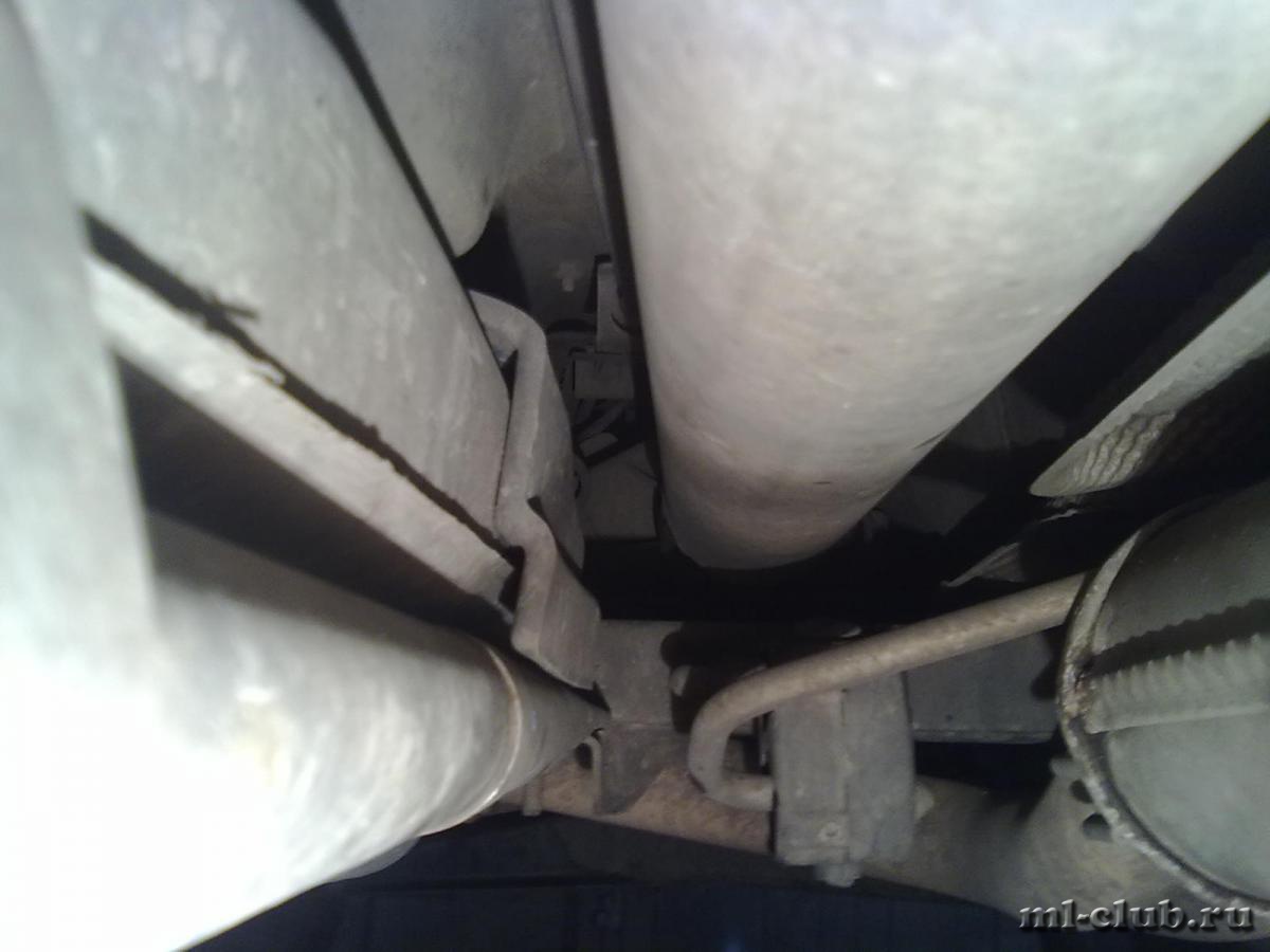

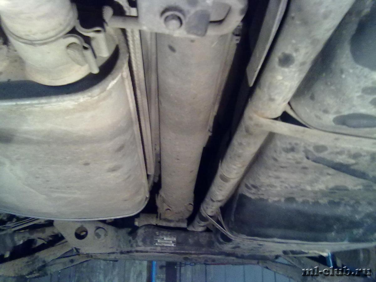

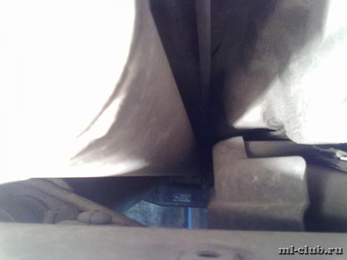

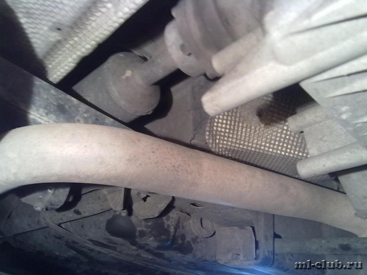

Вобщем выглядит это так.Фото с телефона так что пардон за качество.Масляные пятна из за течи с коробки.устраняю

Мерседес это не машина - это стиль жизни!
Не поверишь, но мне сегодня снился кардан именно без подвесного  :D  :lol: , причем просто так.
П.С.: уже было несколько машин, на форуме, у кого нет кардана.
Есть такие машины (крайне редкие), у них кардан толще
