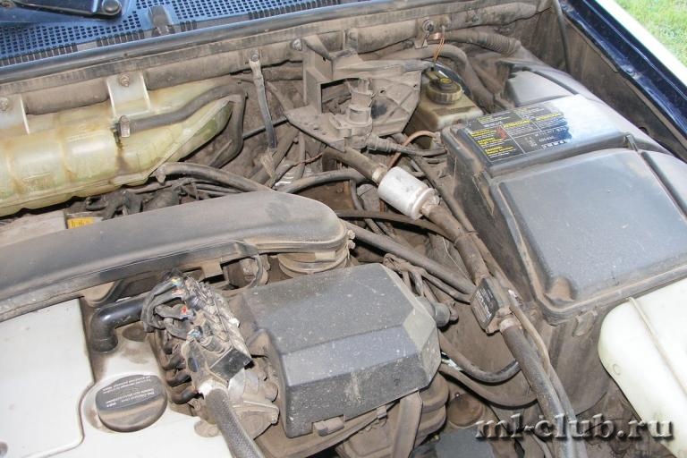

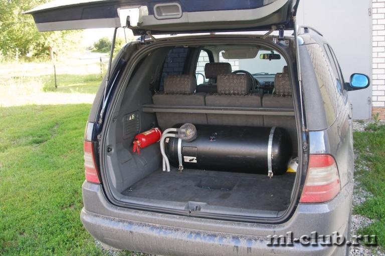

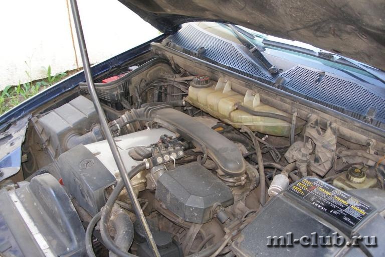

Немного фото.
Подробностей не знаю.
Digitronik
post-10959-0-87614800-1373508647_thumb.j
post-10959-0-60246800-1373508648_thumb.j
post-10959-0-42627400-1373508649_thumb.j
post-10959-0-17372900-1373508650_thumb.j
post-10959-0-89519700-1373508650_thumb.j
