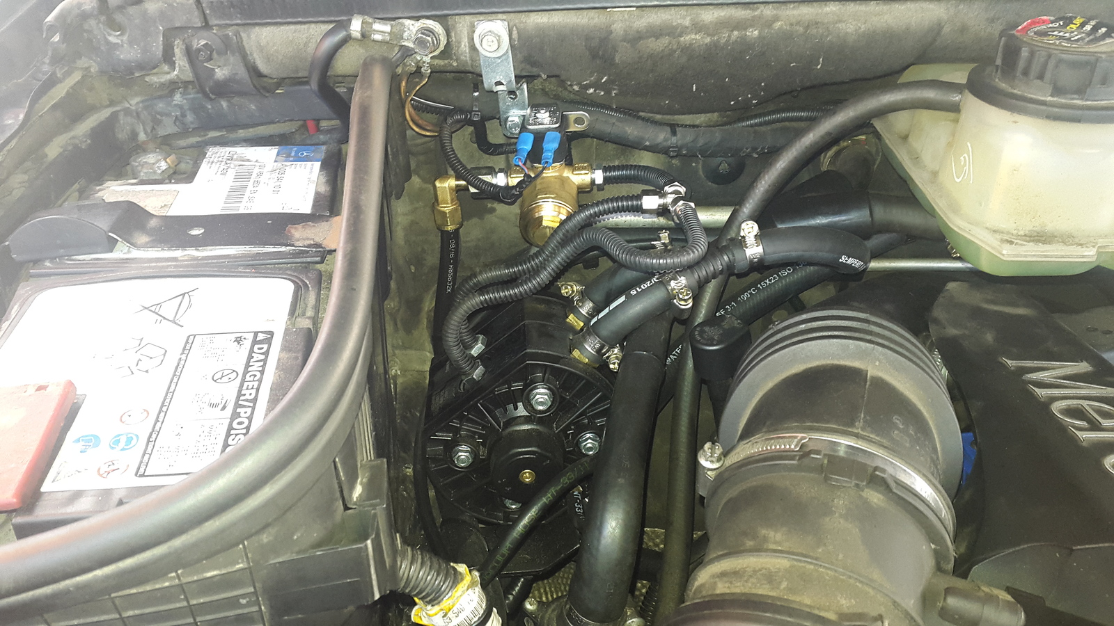

Всем доброй ночи. Вот и я наконец стал владельцем гибридного авто)))
Поставили мне
Контроллер SAVER 8 OBD
Редуктор KME TWIN
Форсунки ОМВЛ FAST LIGHT
Баллон тор 66 бряняский
Ну и магистраль - термопластик
Пока за короткий вечер только положительные эмоции, все понравилось.
Фотки баллона и подкапотного пространства завтра выложу.
Всем удачи!

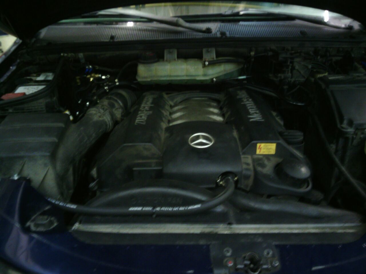

Сами фотки, качество не очень, потом сделаю со снятым кожухом.
Собственно нормальные фотки по установке. Катаю третий день, одно удовольствие, заправил только на 500 рублей, а еще топливо не кончилось)

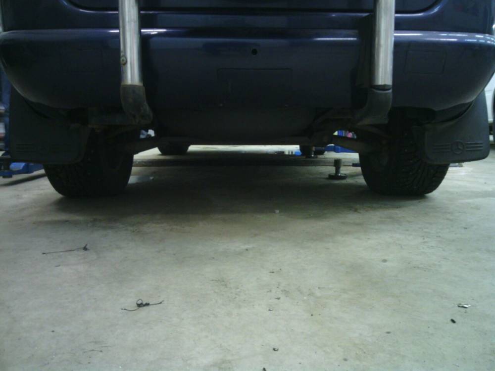

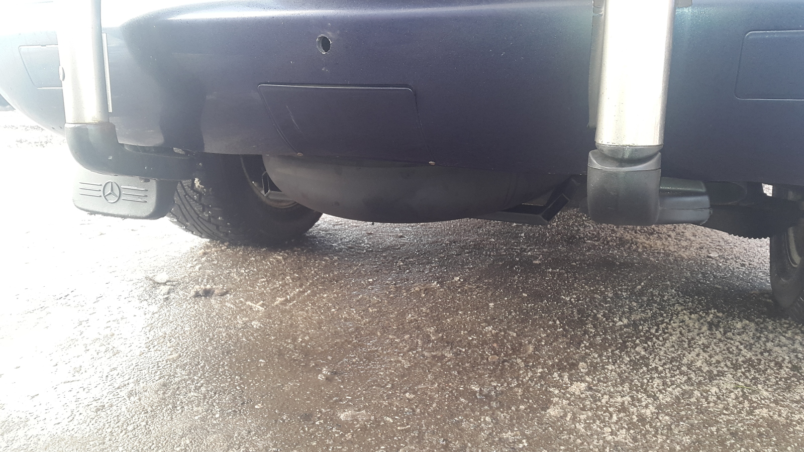

1) Зачем крышку пилили
2) Спереди что за шланг, который куда-то уходит за воздушный фильтр ? Его капотом не перебить ?
3) Баллон так далеко торчит, что видно что им куда-то уже въехали...

1) Как я понимаю, пилил, чтоб провести шланг к форсункам
2)Как я понимаю, это шланг от редуктора с газом, который идет к форсункам. Там кстати и фильтр еще стоит, паровой, если я не ошибаюсь. Шланг не перебить, уже много раз открывал и закрывал капот.
3) Баллон покорябали при установке, т.к. я еще ничем не задевал. Висит он не ниже заднего моста, даже выше. Перед задним редуктором расстояние до баллона около 2-3 см. Висит он под наклоном, т.к. ровно не входил. На шпильки не вешали, чисто на сваренной конструкции. Конечно хотелось бы его повыше поднять, но как я понял, возможности нет. Зато на 66 литров)

С баллоном всё же не очень получилось. Крепление баллона в каких местах и к чему сделано? А по поводу "не влезал, по этому с наклоном поставили", есть вариант когда в погоне за дополнительными литрами, подрезали усилитель задней планки. Мне кажется, что при условии компенсации вырезанного сегмента, такой вариант был бы более логичным. Ибо при съезде с бордюра можно поиметь не приятные ощущения.
@Shved согласен! Имею тор 65л, на 2 см подрезал усилительзаднего бампера, баллон теперь вообще не видно
  В 26.12.2016 в 11:49, Shved сказал:
крепление держит баллон  снизу и в отверстии посередине, а само крепление присоединено на болты к раме. По поводу съезда с бордюра, то пластиковые брызговики задние намного ниже расположены, чем баллон и пока не задевал ими. И уж если я при съезде задену баллоном, то это будет меньшее из зол, т.к. я тогда уже точно брызговиками вырву кусок из заднего бампера.
Хотя вариант подрезать усилитель привлекательный, но исполнители работ наверно не стали так делать дабы не портить штатные детали. Впринципе если будут случаи задевания баллоном за какие нибудь выступы, есть направление куда стремиться)
Вариант поискать тогда баллон с диаметром 630 мм и объемом литров на 80)))тогда будет торчать как у меня, а вместимость увеличиться существенно)
