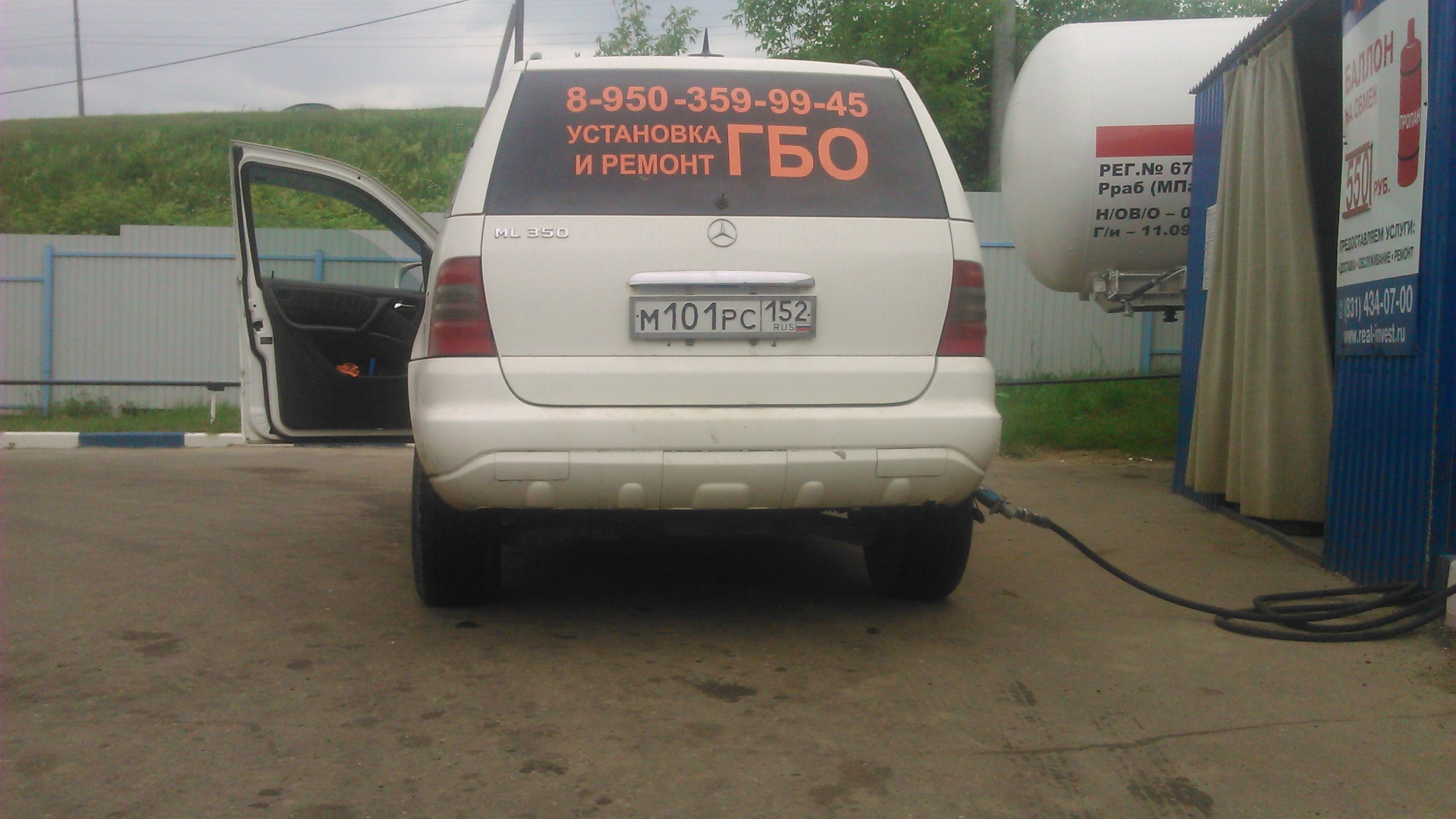

народ, посмотрите на фотки выполненных работ:
http://гбо-сервис.рф/MERCEDES_ML_320.html
как то не очень практично и удобно установлено гбо??? или для наших авто всегда так ставят?
@UHgEHEP Игорёк я писал выше ГБО на мерседес нелепо даже звучит...

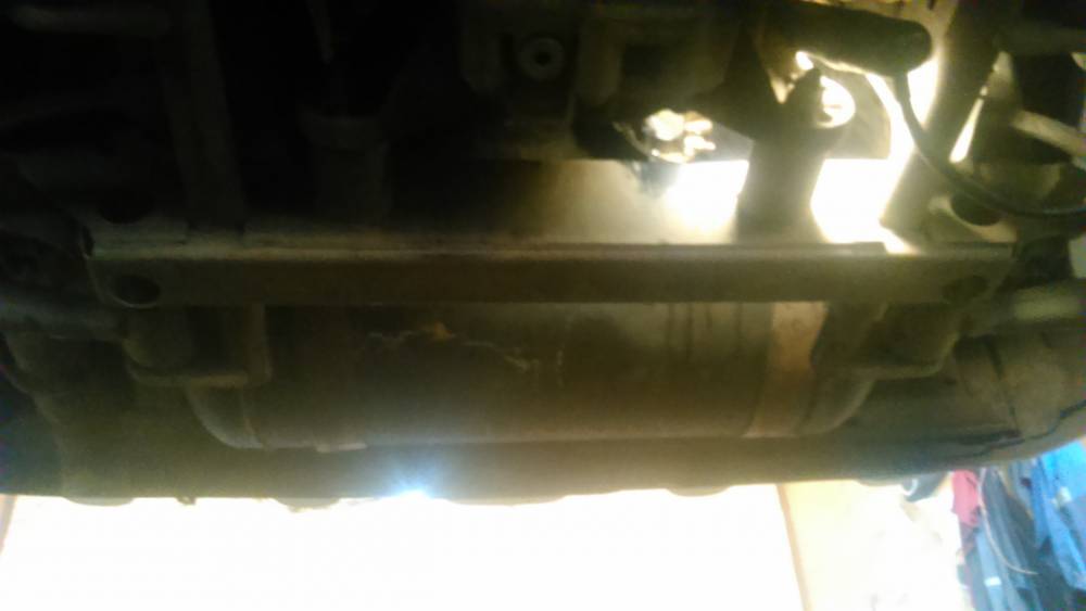

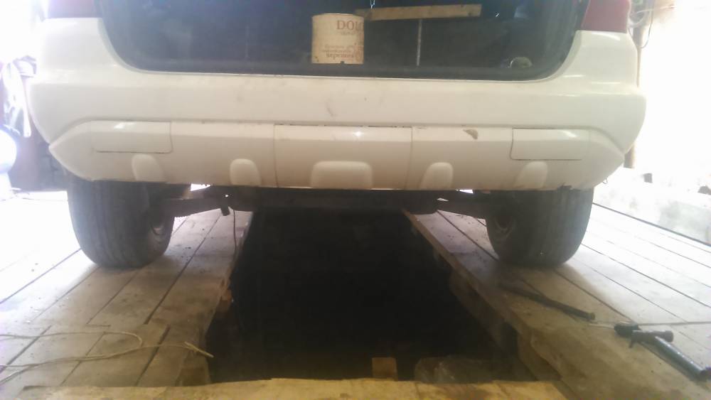

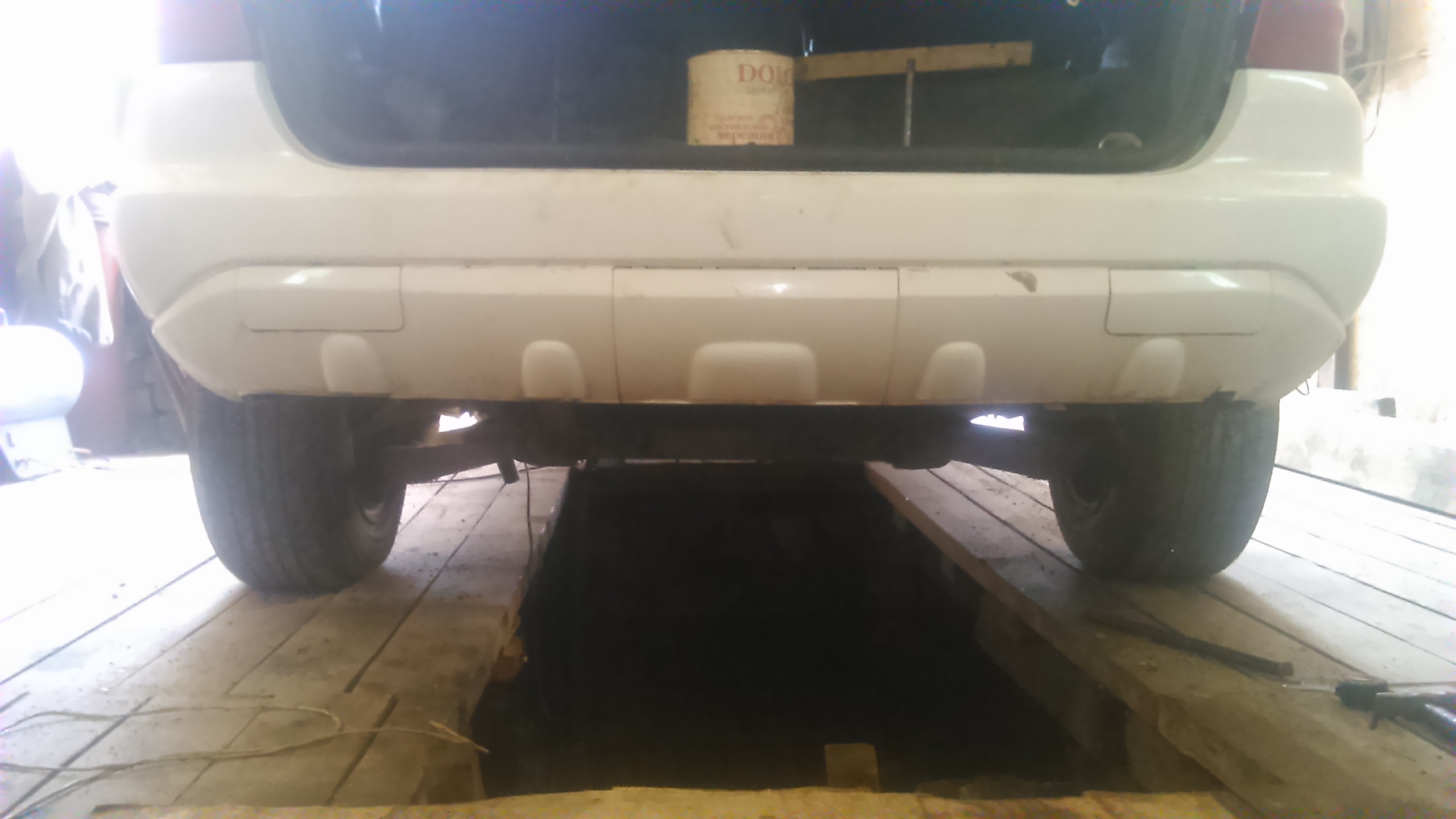

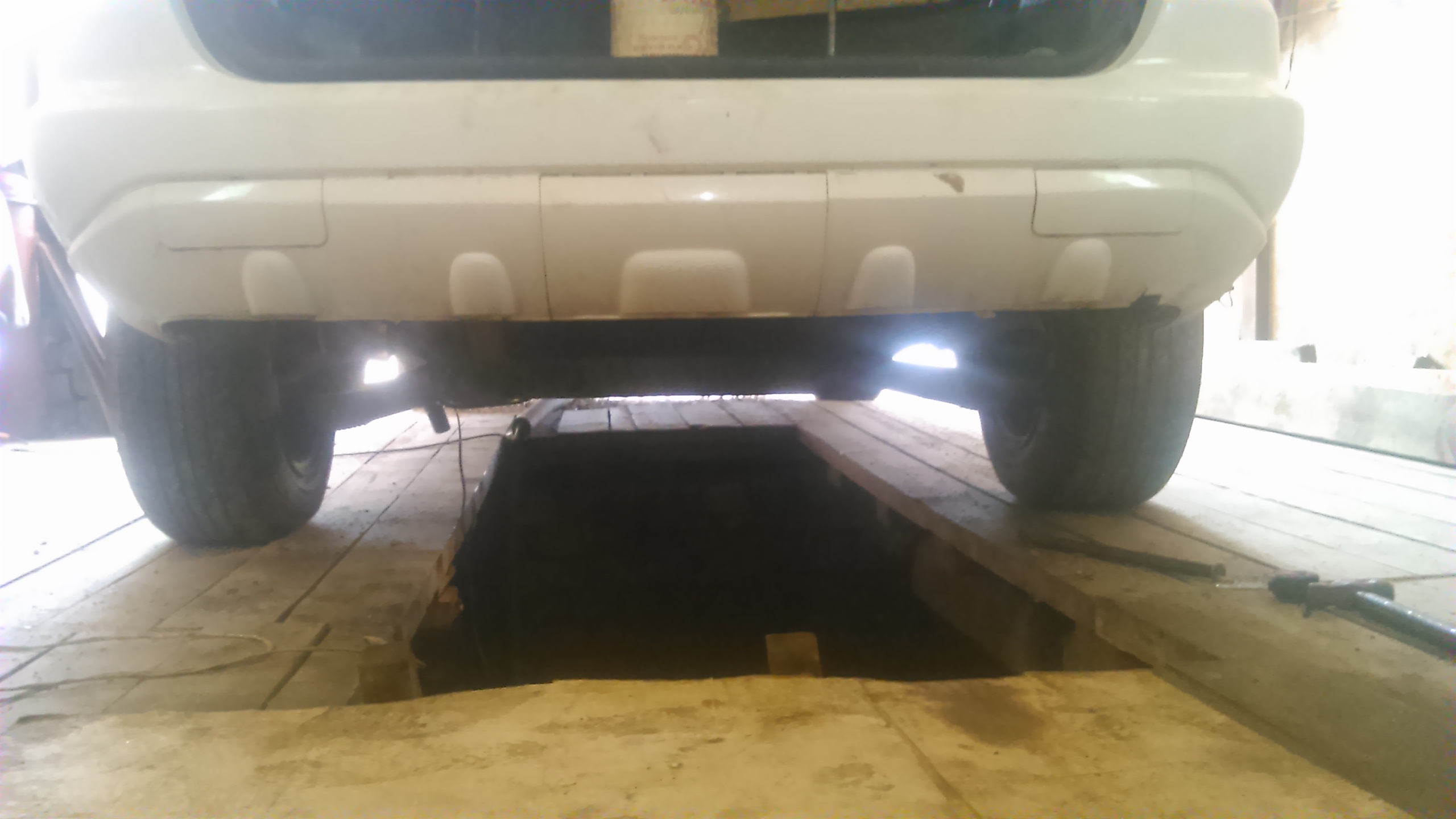

@volodinsv , Сергей, добрый день! Видел Ваши фотографии по установке баллона :
  В 17.06.2016 в 20:04, volodinsv сказал:
Закончил эпопею с баллонами, в итоге поставил 76 л. цилиндр размер 376-792. Поставил прям под бампер ни чего не видно. До этого ставил 50 л. Цилиндр 290-800. Фотки хреного получились, но уж какие есть.
Подскажите, пожалуйста, баллон встал без резки и кроилова по раме/усилителю и т.д.?
У меня, все встало без подрезки и каких то манипуляций.
@volodinsv т.е. получается у тебя бак ни чем не защищен кроме пластикового бампера ?
@Шарапов , так у Сергея на фото, вроде, усилитель бампера на месте.
