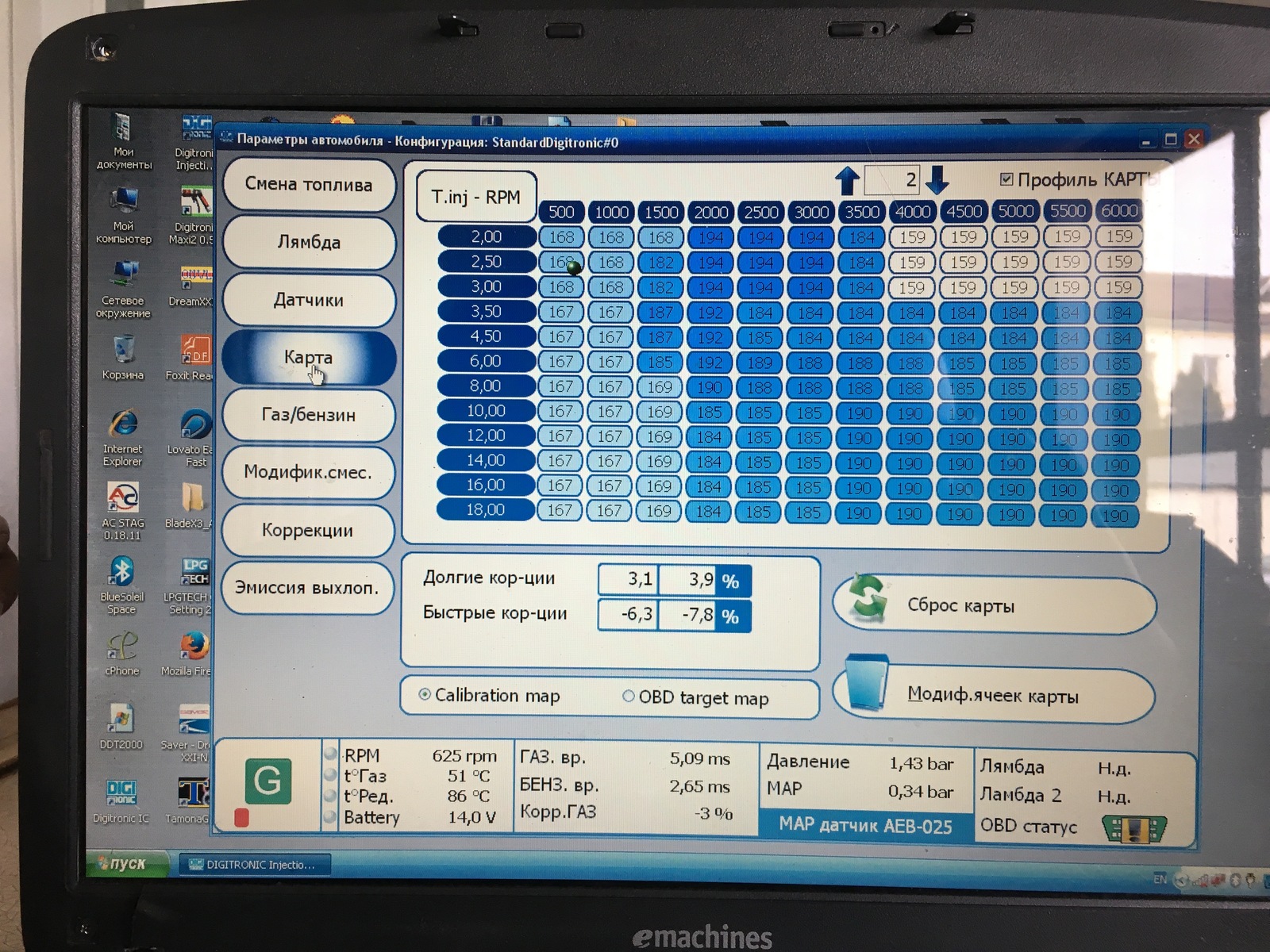

Вот карта Дмитрий, сори что долго отвечал.

Город минимум 300 км (16,5 литров на 100 км), трасса стабильно  не менее 400 км (12 литров / на 100 )
AEB комплект, редуктор emer paladium, балон atiker 54 литра под запаску (влезает 50 литров).

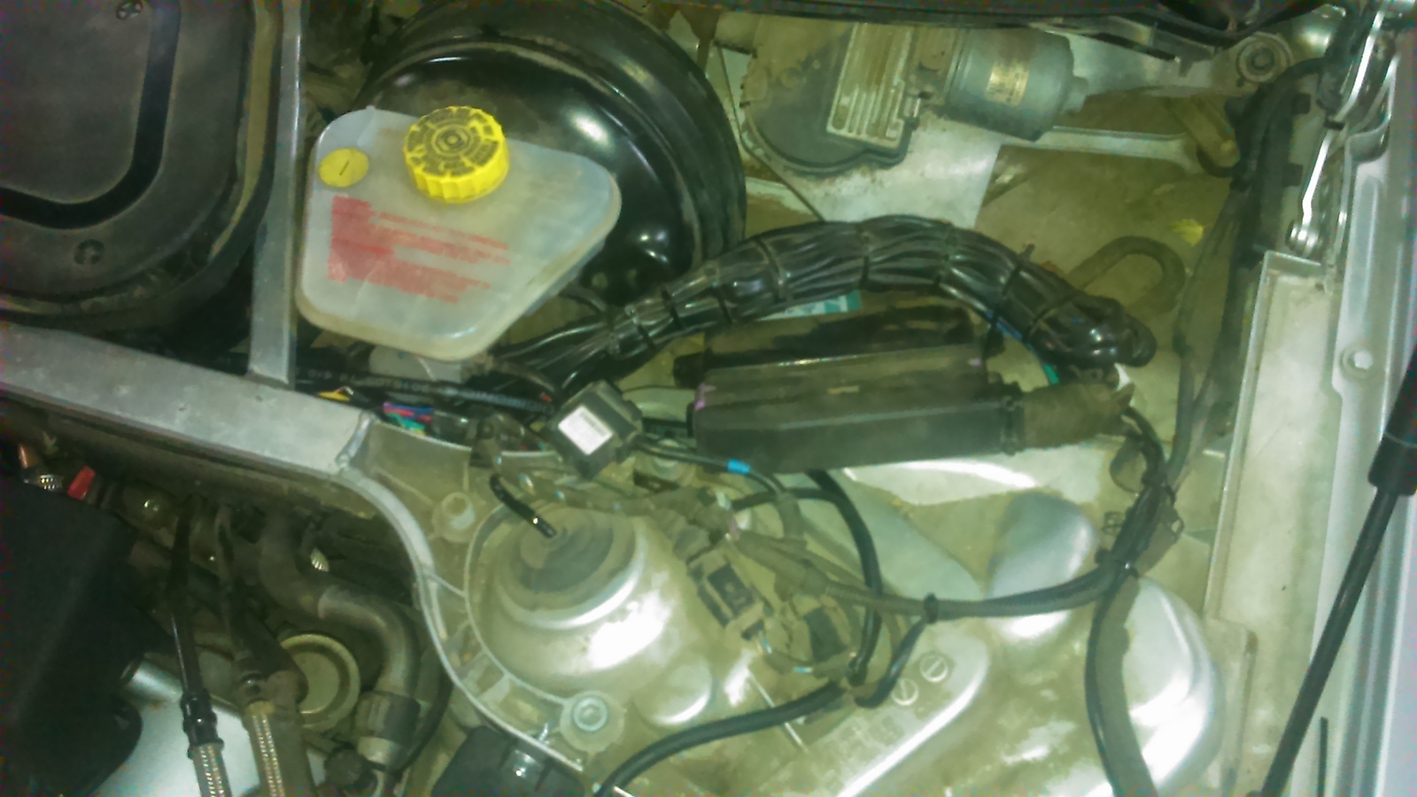

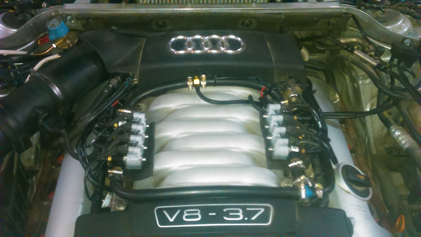

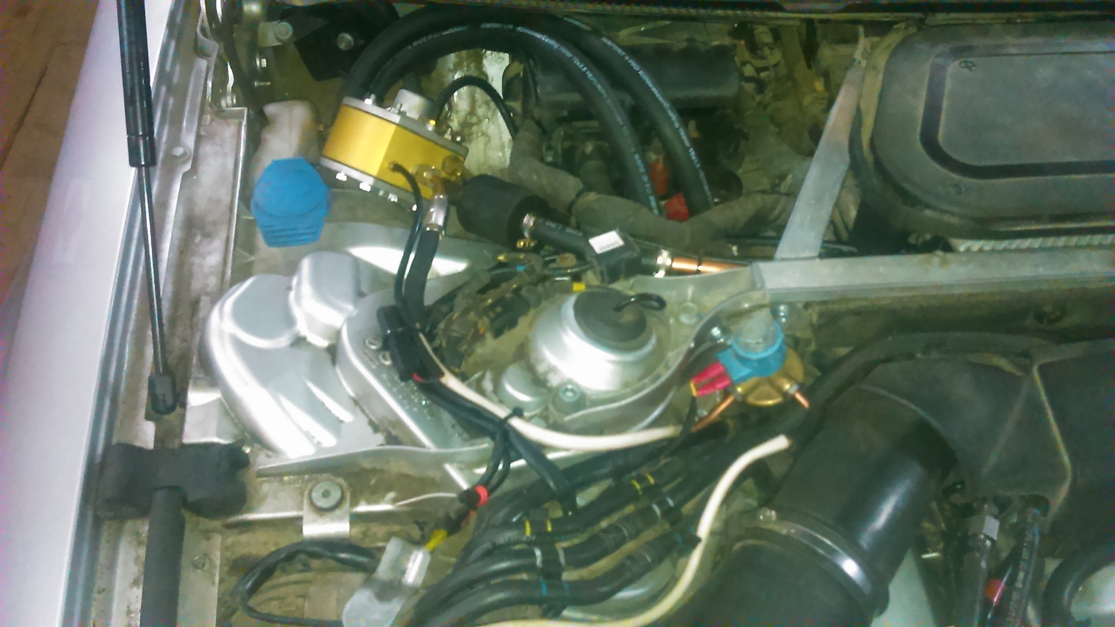

Вот авоська. Там раньше были мои работы, фото для себя что бы на будущее не колдовать с расположением.
17 минут назад, volodinsv написал:
достойно, только у нас медными трубками уже все брезгуют)пластик подавай)

8 часов назад, Marat_ATB написал:
Спасибо большое за инфу. Время бензиновых форсунок завидное)))) у меня 3,4 +\-  . Это я так понимаю на 112.975 мотор?
