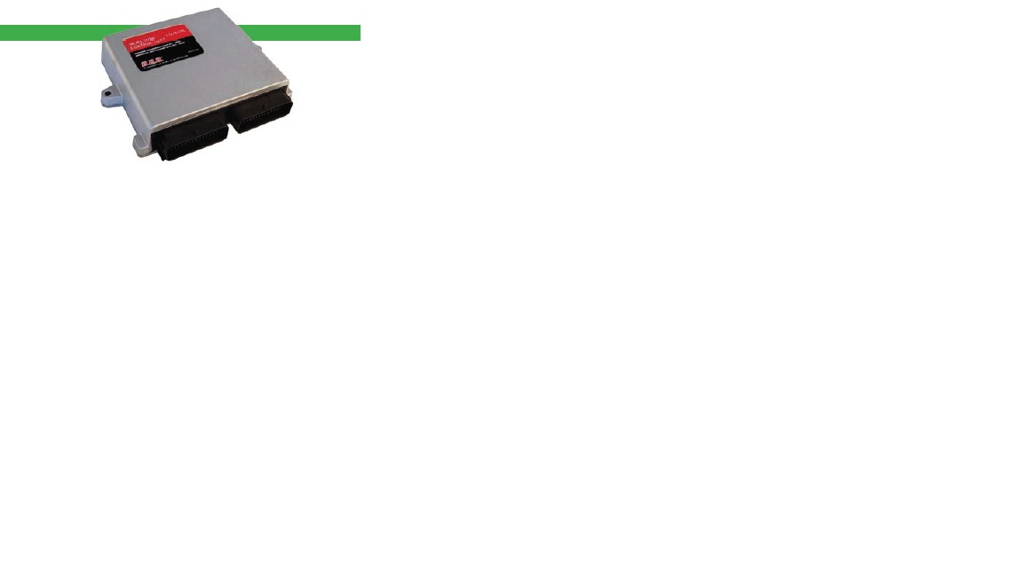

Блок стоит  AEB2568D    с красно-чёрной наклейкой.  Пробовали программами AEB DIGI - не работает. Приятель сказал что при установке на сервисе (которого больше не существует) мастера пользовались программой с "красным" интерфейсом и шнурком от DIGI. Я искал в интернете и не нашёл(.

Фото блока с 2 сторон, и как давно ставили оборудование.

ставили в августе  2015 году. на обратной стороне блока нет ничего

изучал я этот сайт.... картинка с блоком с него))))))
