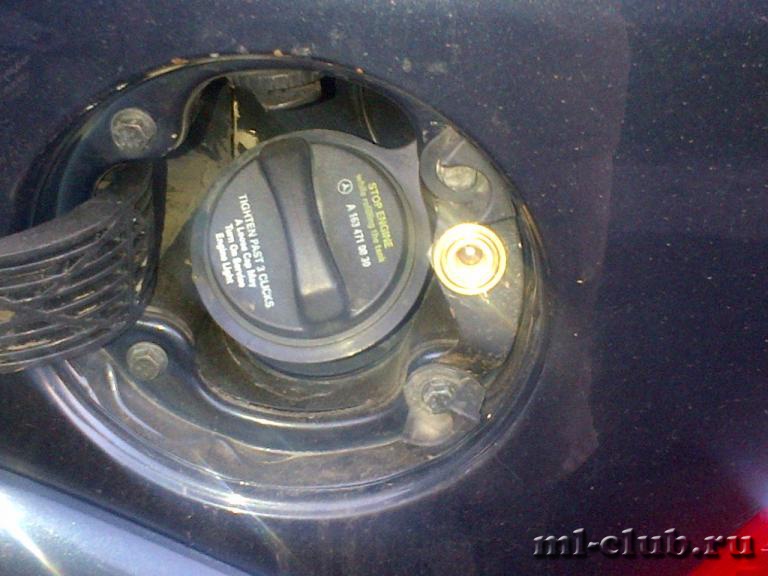

У кого заправка установлена в бензиновом лючке? Сделайте фотку, пожалуйста. Или на наших машинах это в принципе не возможно?
@Shved,на!
post-7333-0-42622600-1463048787_thumb.jp
@zmeenys, спасибо. А установка в таком месте проблемна, или там ко всему нормальный доступ?
Хз, сказал-сделали
Зачем оно тебе, заправочный пистолет весит не мало, еще на струбцинах усики срабатываються, отщелкнет струбцину и поцарапаешь машину. Будут заправщики виноваты, будешь нервничать ругаться. Подумай оно того стоит.
ВЗУ с переходником - ничего не поцарапает. Реально - пистолет на АЗС больше трется...

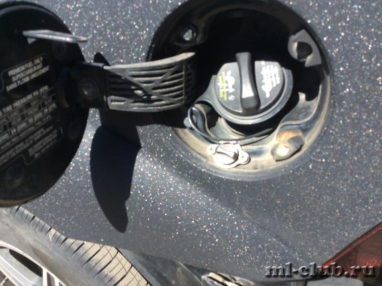

Миш, у меня в лючке бензобака...
post-22196-0-17657500-1463147596_thumb.j
post-22196-0-47831900-1463147625_thumb.j
У вас хорошо установили, у меня с перехадником, надо каждый раз вытаскивать руки пачкать.
У меня тоже переходник накручивается
@Алхас, дело в том, что такое ВЗУ  без переходника не бывает. Но у нас на всех заправках заправщики сами вкручивают свой переходник. Водителю нужно только заплатить деньги, не выходя из машины...

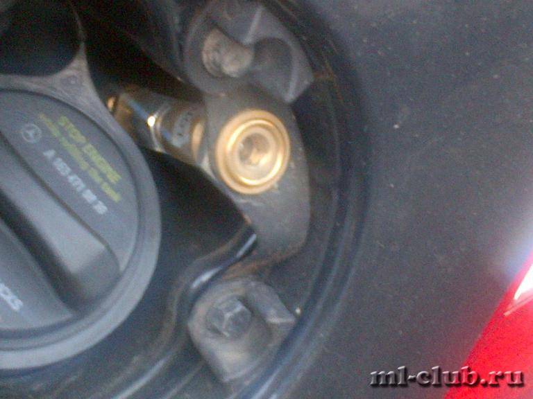

@vovan3112, интересно, с чего они эту планку мастерили. Вроде как на самопал не похоже...
Миш, даже не знаю, я высказал свои пожелания где бы хотел видеть ВЗУ-они сделали, попробую узнать.
Судя по тому что она ржавая снизу, видимо из чего-то сколхозили ))), а ГБО я установил 06-03-2016 она бы так не успела заржаветь
