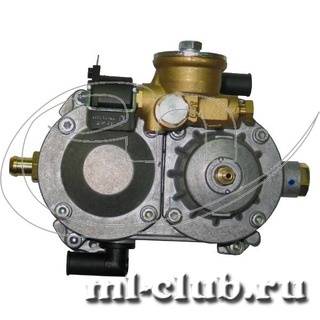

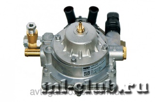

На фото второй редуктор он одноступенчатый, и всего до 200 л.с. Давление держит 1,9 мпа очень стабилен но газ греет хреного. Первый двух ступенчатый до 300 л.с. Так же давольно стабильно держит давление, греет хорошо, но был опыт когда его прогрева не хватало. Мучались с опель антара падала температура на больших оборотах, пришлось ставить хомут на шланг и чуть пережимать что бы ограничить поток через редуктор.
