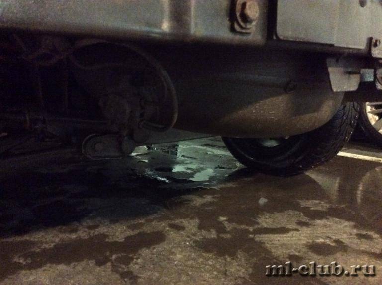

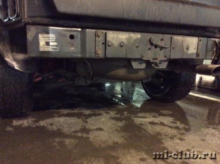

@zmeenys, А разве он влезет без переделок? Вообще была мысль поставить цилиндр в багажник литров на 90, обтянуть его карпетом под цвет бгажника ))), я все ровно багажником редко пользуюсь, он у меня в основном пустой, для перевозки воздуха )))

@vovan3112,хз, у меня багажник открывается чаще пассажирских дверей
Попозже фоту скину баллона, без переделок.
Вот так...

@zmeenys, А что за чудо-баллон такой? Чья фирма?
